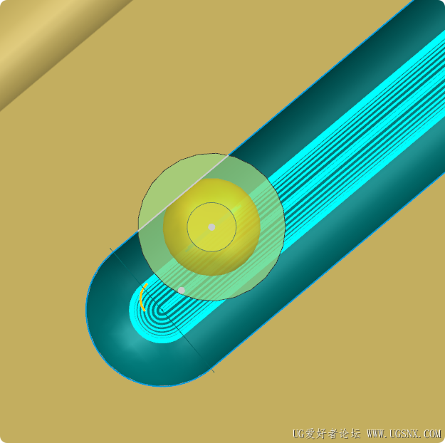

[求助] 这个带倒扣的怎么编程

发表于 2026-5-9 09:01:48 | 显示全部楼层
zhang_20 发表于 2026-5-8 14:40
棒棒糖也搞不定,刀都进不去
谁让你一刀过了?你不会用个小点的刀

发表于 2026-5-9 10:12:14 | 显示全部楼层
明天皓 发表于 2026-5-9 09:01
谁让你一刀过了?你不会用个小点的刀
我的意思表达有点问题,没找到合适的刀

发表于 2026-5-9 10:30:49 | 显示全部楼层
先垂直看,做一个U形的,左右两边倒扣再用小T形刀做

发表于 2026-5-9 10:44:16 | 显示全部楼层
zhang_20 发表于 2026-5-9 10:12
我的意思表达有点问题,没找到合适的刀
4和5的糖球刀可以干

 楼主| 发表于 2026-5-9 14:30:26 | 显示全部楼层
我的意思表达有点问题,没找到合适的刀
领导嫌弃小刀抬墨迹了,要用大点的刀,走个3层就够了

 楼主| 发表于 2026-5-9 14:32:24 | 显示全部楼层
我用d6r3bbtd刀还是整不出来,小点的可以

发表于 2026-5-9 14:59:27 | 显示全部楼层
捣鼓了半天,终于搞出来了,D4的棒棒刀,用引导曲线。
