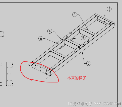

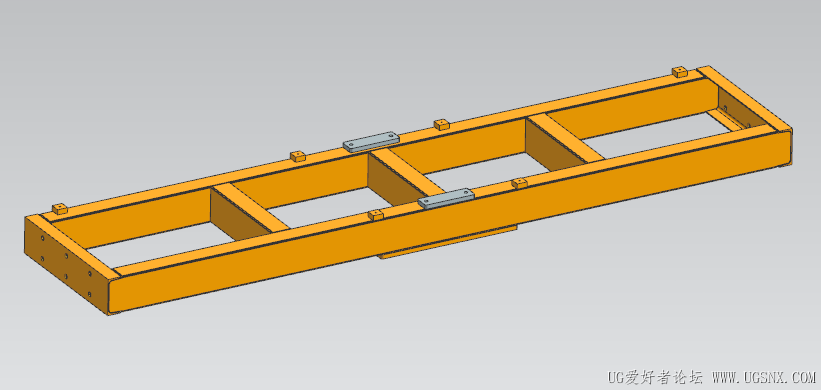

模型里没有的线,为什么制图里面会有?

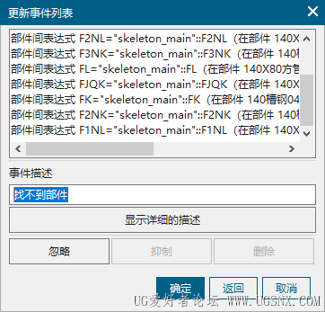

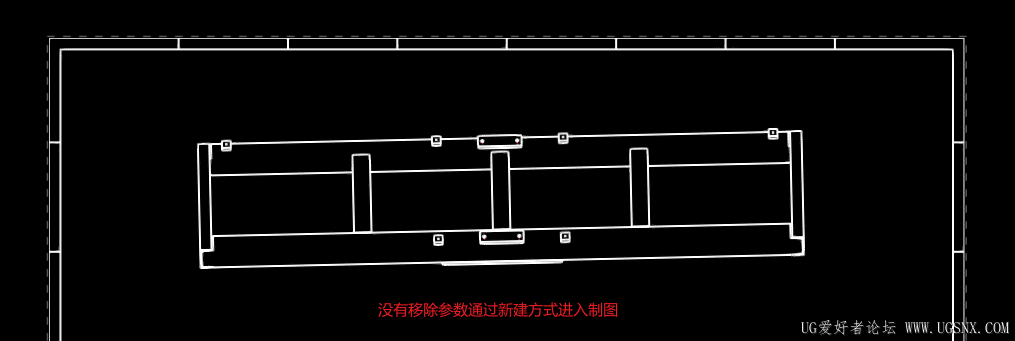

发表于 2026-5-9 15:25:24 | 显示全部楼层
123.png 通过新建图纸的方法可以去掉多余的线。我把140X80的型材去除参数后也可以做到没有多余的线。估计是你这些表达式有影响吧。

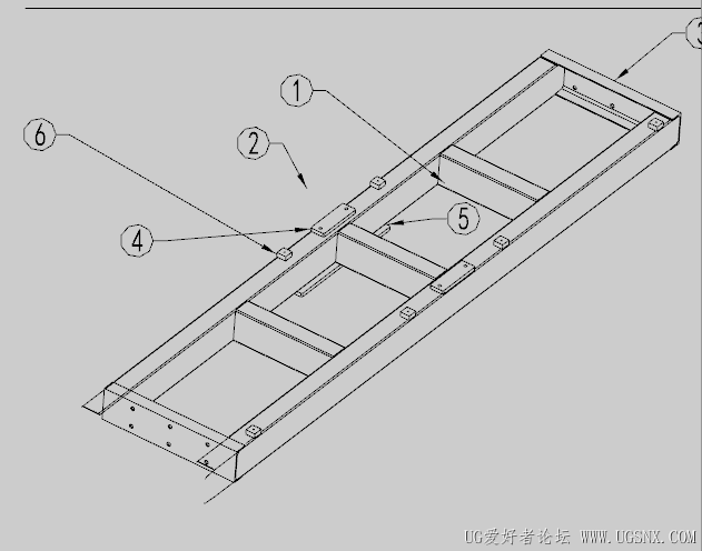

发表于 2026-5-9 15:28:35 | 显示全部楼层

发表于 2026-5-9 15:29:48 | 显示全部楼层

发表于 2026-5-9 15:30:32 | 显示全部楼层
Miaji 发表于 2026-5-9 15:29
但是我新建图纸页不行,还是有多余的线,我试一下去除参数
你的模型本来是通过表达式关联的,移除之后就没有关联了。

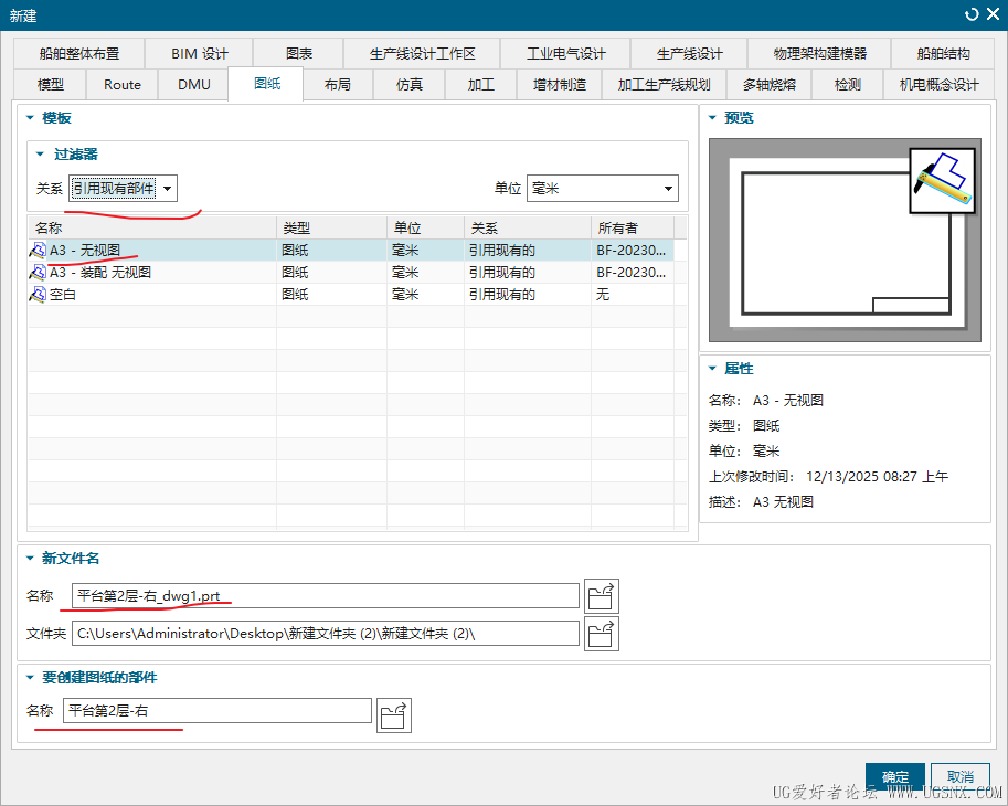

发表于 2026-5-9 15:32:44 | 显示全部楼层
55.png 不是新建图纸页,是新建文件,选择制图。

 楼主| 发表于 2026-5-11 16:29:28 | 显示全部楼层
白色治愈之风 发表于 2026-5-9 15:32
不是新建图纸页,是新建文件,选择制图。
谢谢,终于解决了
