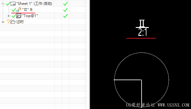

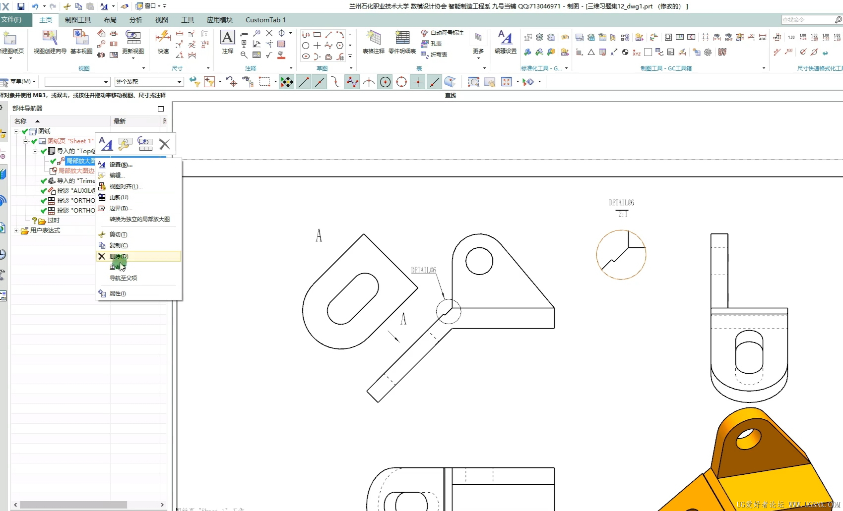

如图,本人所学《机械制图》规定局部放大图 标签序号 必须使用罗马数字,但我使用UG只能使用英文字母,看教程说可以更改视图名称,但好像我不能用,请大佬解答。

发表于 2026-5-10 08:43:59 | 显示全部楼层
123.png 是这样吗

 楼主| 发表于 2026-5-10 16:59:39 | 显示全部楼层
是,请问您用的是更改视图名称的方法吗?我无法使用,不知是不是版本问题。

发表于 2026-5-11 07:44:43 | 显示全部楼层
是改视图名称,我的版本是2312,你无法使用报错了吗,什么错误

 楼主| 发表于 2026-5-11 09:58:11 | 显示全部楼层
没有更改视图名称的选项,算了,我想想其他办法。

发表于 2026-5-11 13:47:06 | 显示全部楼层
就是重命名,右键没有重命名吗

 楼主| 发表于 2026-5-19 17:58:32 | 显示全部楼层
白色治愈之风 发表于 2026-5-11 13:47
就是重命名,右键没有重命名吗
https://www.ugsnx.com/thread-362698-1-1.html
您看一下。
