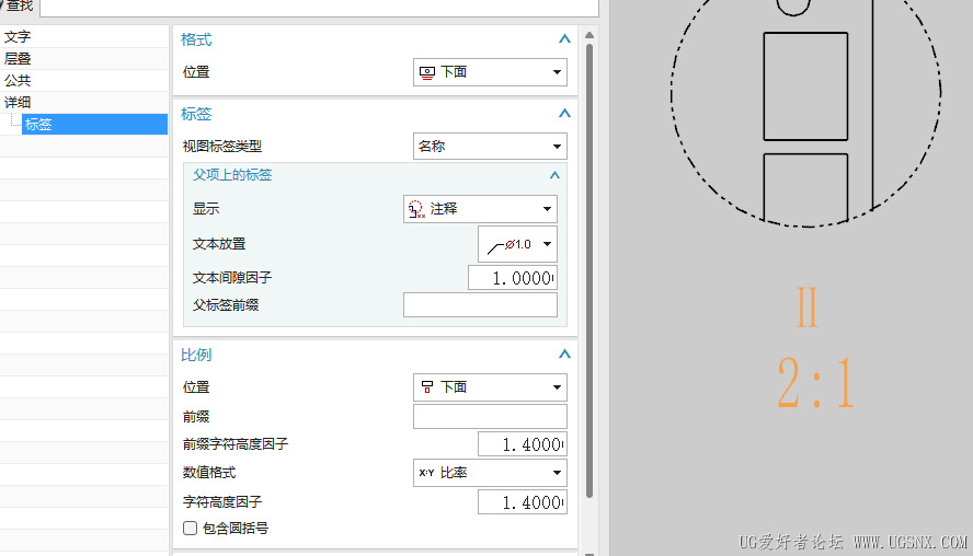

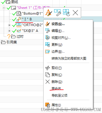

发表于 2026-5-19 17:57:31 | 显示全部楼层 |阅读模式
针对上次补充,如图,如果右击局部放大图的图标,是这种情况,并没有重命名选项,下方那个可以重命名,但没效果。

发表于 2026-5-20 07:31:18 | 显示全部楼层
123.png 局部放大视图我的也没有

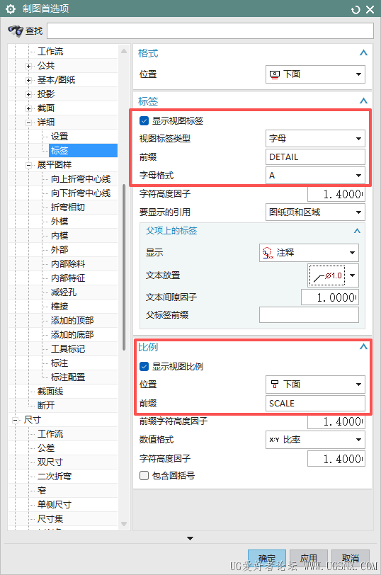

发表于 2026-5-20 08:02:28 | 显示全部楼层
321.png 选这个看看?

发表于 2026-6-8 16:46:10 | 显示全部楼层
什么版本的UG
30
308
308
发表于 2026-6-8 16:53:26 | 显示全部楼层
不行改注释文本
30
308
308
发表于 2026-6-8 16:56:46 | 显示全部楼层
改模板也行,
