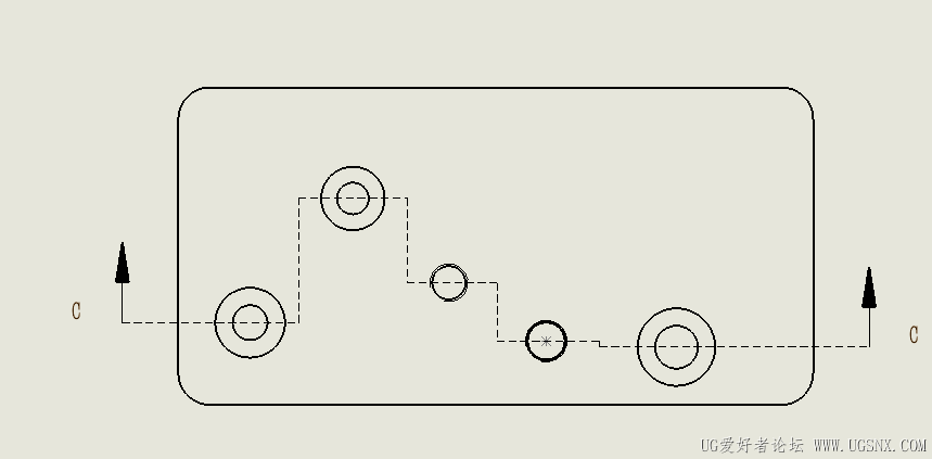

发表于 2026-5-14 08:21:17 来自手机 | 显示全部楼层
再它的工程图里面有注释,手动添加好了。
