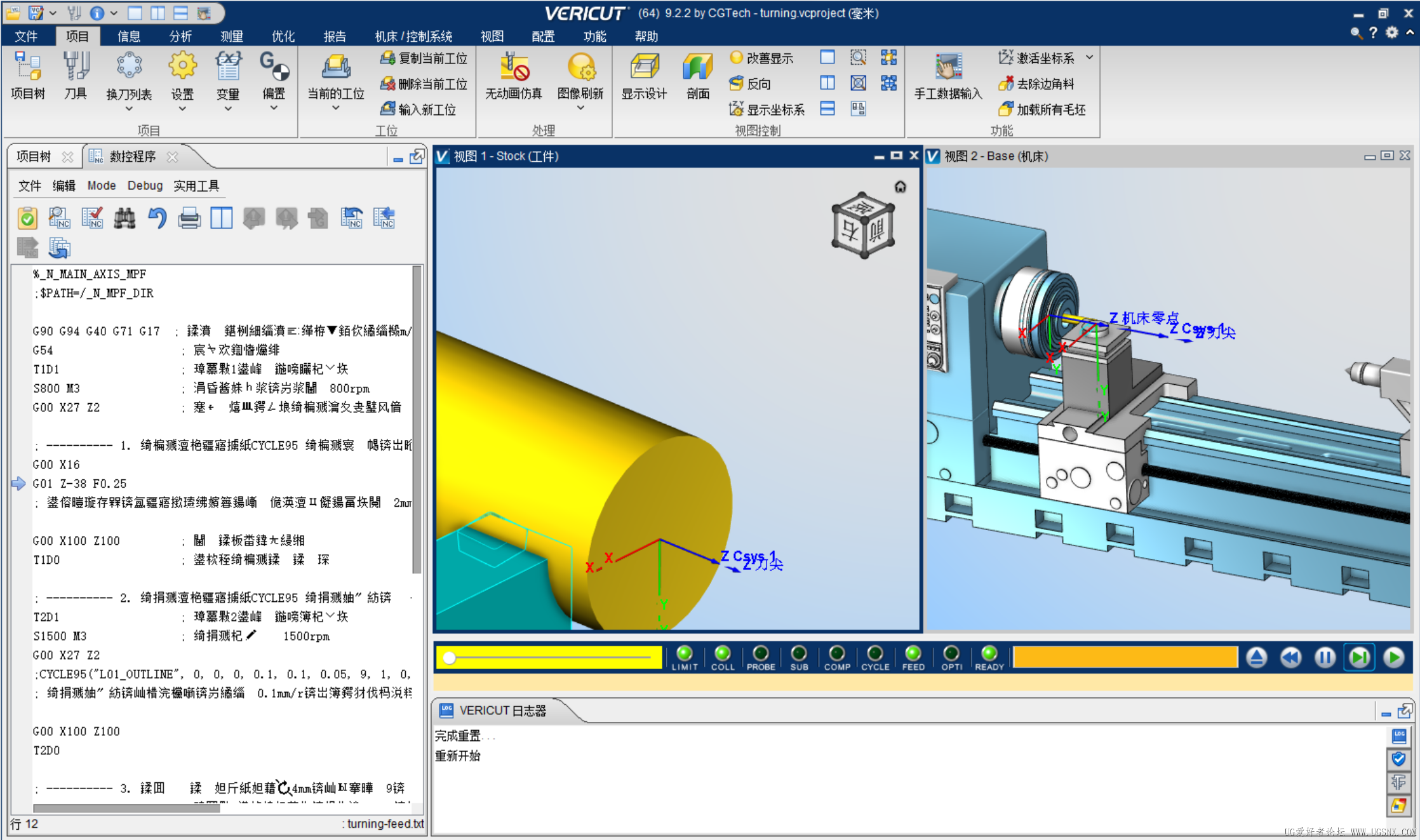

发表于 2026-5-10 20:40:06 | 显示全部楼层 |阅读模式
如图。程序运行没有任何报错。我应该检查什么地方。谢谢大佬指教!

发表于 2026-5-11 07:41:09 | 显示全部楼层
应该是你的毛胚的附属关系没有设置好

发表于 2026-5-11 08:40:51 | 显示全部楼层
没用过这个,看看是不是显示问题,这看着还有个大问题不是用刀柄加工啊!

发表于 2026-5-11 09:10:53 来自手机 | 显示全部楼层
视图里面的工件旋转关了,试试

 楼主| 发表于 2026-5-11 12:05:33 | 显示全部楼层
潘宏洋 发表于 2026-5-11 07:41
应该是你的毛胚的附属关系没有设置好
附属在主轴C上,有问题吗
25
25
 楼主| 发表于 2026-5-11 16:19:15 | 显示全部楼层
解决问题了,程序开头有问题,换成:
N10 G90 G54
N20 T1 M06 S1000 F0.3 M03 D01
就可以正常切削了
