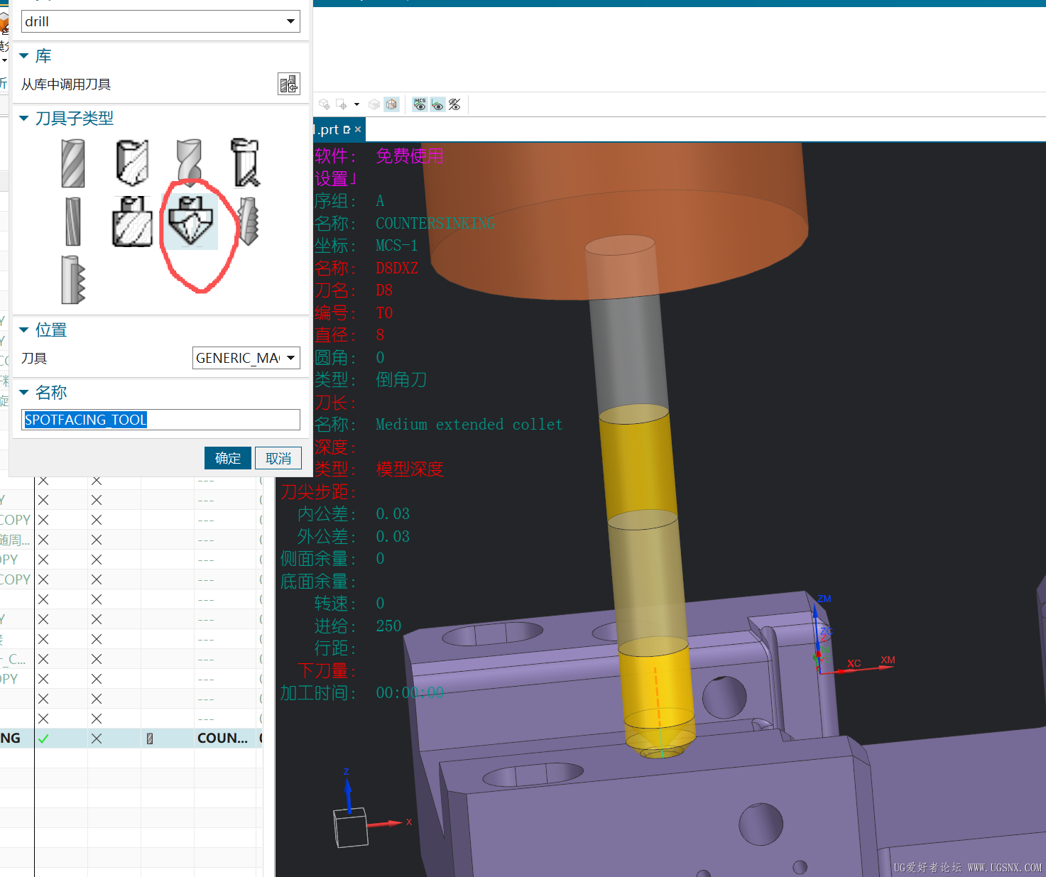

[求助] 埋头孔问题

发表于 2026-5-11 08:48:08 | 显示全部楼层
a780224407 发表于 2026-5-11 08:45
你这都没有埋头孔的建模。搞这么复杂干嘛,直接选钻孔,刀具选点钻,深度直接手动输入2.15不就行了 ...
直接输沉孔直径岂不是更直观嘛

发表于 2026-5-11 09:56:27 | 显示全部楼层
drill模块的埋头孔有bug,无法正常出刀路,如果只有一种规格,直接算好深度用g81更方便,相反如果有多种深度,那需要用孔铣模块来做

发表于 2026-5-11 10:19:39 | 显示全部楼层
yamahaa 发表于 2026-5-11 09:56
drill模块的埋头孔有bug,无法正常出刀路,如果只有一种规格,直接算好深度用g81更方便,相反如果有多种深 ...
铣孔模块很方便,但是最好是三维图本身已经有沉孔,直接选就行了。如果没有沉孔,其实DRILL模块更快捷,你可以尝试试试看,倒角刀从DRILL模块创建,我的理解其实更安全,毕竟没有沉孔你去沉个孔属于过切,钻头可以随便钻,铣刀一般不让你过切,只需要设置一个沉孔直径就行了,至于10.0或者12.0那我就不清楚了,很多年不用这些版本了。我一直都是这么用的,如果是多轴那肯定还是用铣孔模块去沉孔。

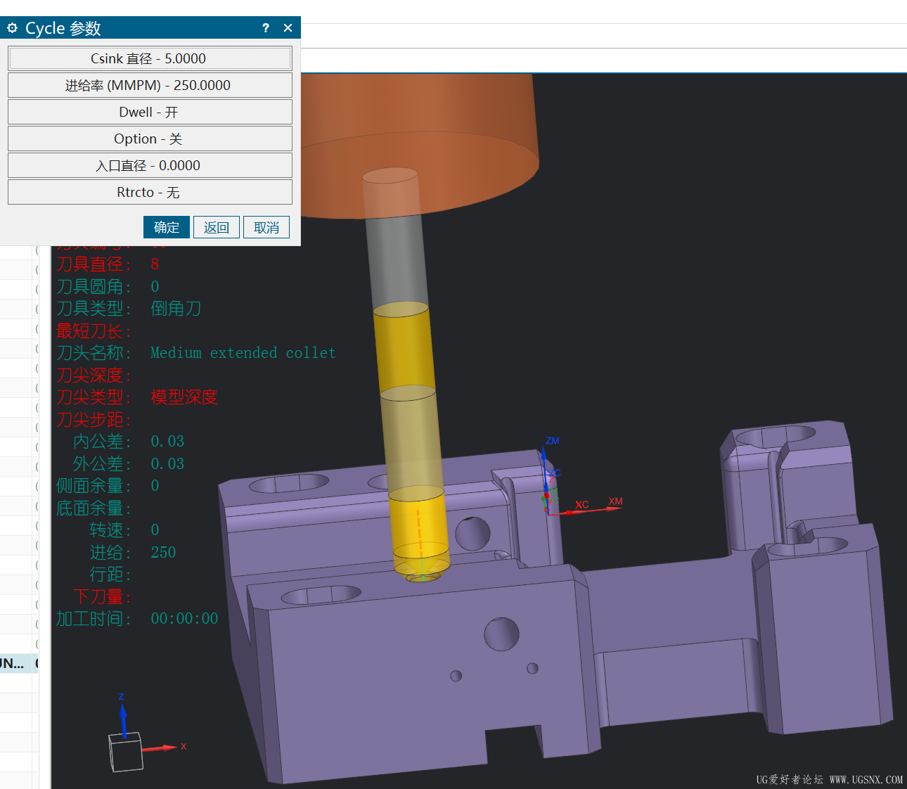

发表于 2026-5-11 12:57:24 | 显示全部楼层
必须创建那个专用刀具才行 .不给入口直径也可以.直接用中心钻不出来

发表于 2026-5-11 14:11:14 | 显示全部楼层
明天皓 发表于 2026-5-11 10:19
铣孔模块很方便,但是最好是三维图本身已经有沉孔,直接选就行了。如果没有沉孔,其实DRILL模块更快捷, ...
楼下那个兄弟已经解答了,低版本的drill模块要实现自动倒90°沉孔,必须指定那个专用刀才行,自行创建的倒角刀无法正常出刀路。至于特征钻孔,并非一定要在多轴里面才有,对于多种规格的孔径更加快捷,用drill反而不方便

发表于 2026-5-11 14:11:31 | 显示全部楼层
高版本不能用90度铣刀,要用90度 倒角钻

发表于 2026-5-11 18:14:55 | 显示全部楼层
yamahaa 发表于 2026-5-11 14:11
楼下那个兄弟已经解答了,低版本的drill模块要实现自动倒90°沉孔,必须指定那个专用刀才行,自行创建的 ...
我都用了多少年了,倒角刀和倒角钻的问题,肯定是自己创建的刀具了,什么无法出刀路,那是你刀具创建的不对,这个问题刚发现的时候就解决了,那不是BUG。

发表于 2026-5-11 18:16:17 | 显示全部楼层
还有,那可不是低版本的钻孔模块,这个问题是高版本才有,反而低版本的没有这个问题。

发表于 2026-5-11 20:31:51 | 显示全部楼层
你这是用的什么外挂,怎么还有参数显示啊

发表于 2026-5-11 21:11:56 | 显示全部楼层
必须要用埋头刀,倒角刀下不去,要么用G81算深度也可以和埋头孔一个效果
