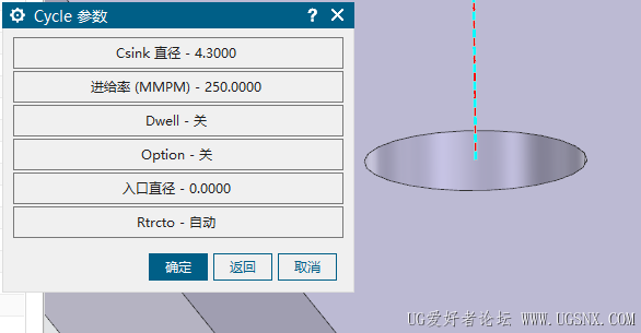

孔的直径是3.3,用6的倒角刀铣个埋头孔做成4.3的,其实是倒角,但是生成程序倒角刀没下去是什么问题?

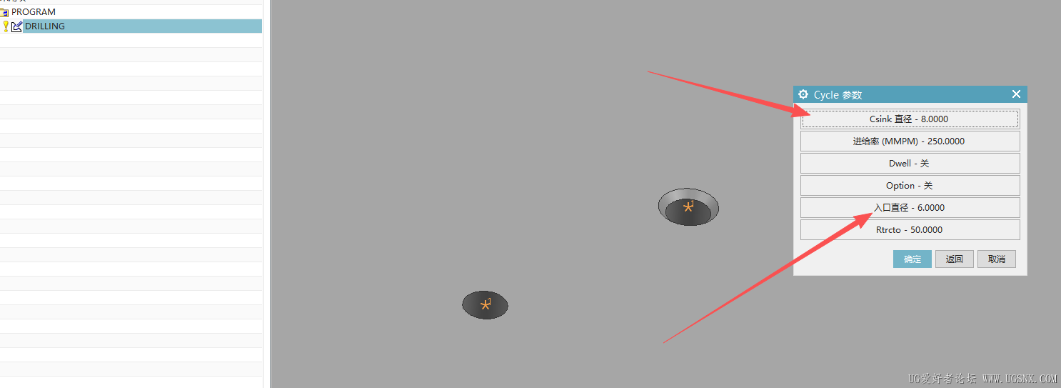

发表于 2026-5-11 08:16:37 | 显示全部楼层
你入口直径的尺寸不给,软件判断是没有入口的,就是没有孔,怎么可能下去,你这从哪学的drill钻孔策略的设置,建议重新学一下

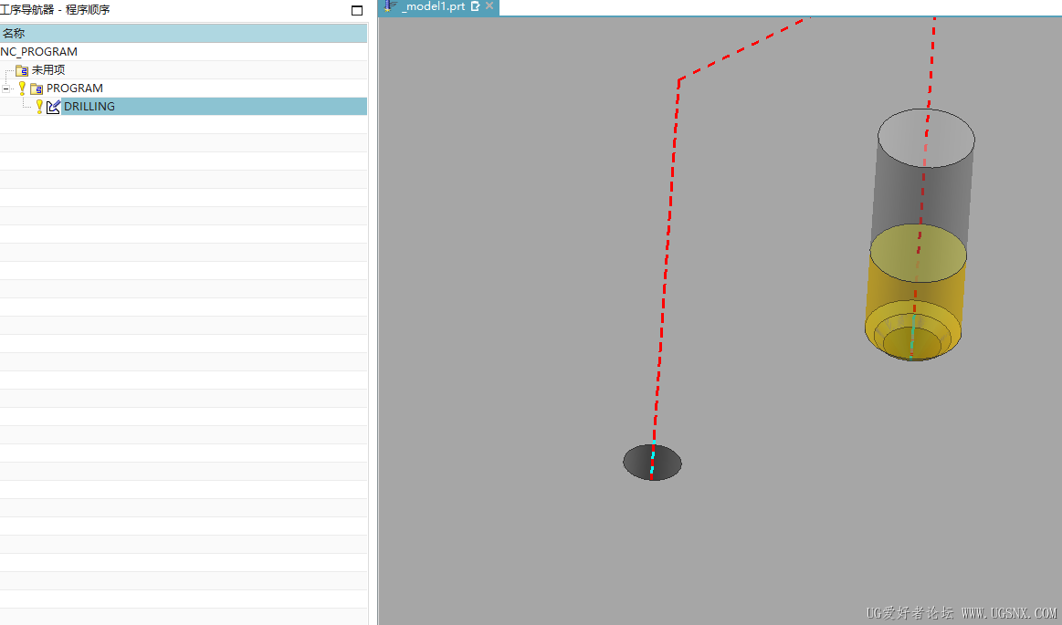

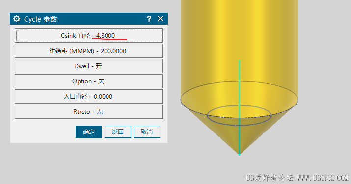

发表于 2026-5-11 08:33:11 | 显示全部楼层
你看看你创建的刀具,是你刀具的问题,我记得从NX2207之后还是更早版本忘记了,做这种沉孔类就分刀具了,正常这么做铣刀是不让过切,你需要去创建90度沉孔钻,而不是90度铣刀

 楼主| 发表于 2026-5-10 23:31:37 | 显示全部楼层
这张才是

发表于 2026-5-11 07:55:16 | 显示全部楼层
入口直径你给0他可不下不去

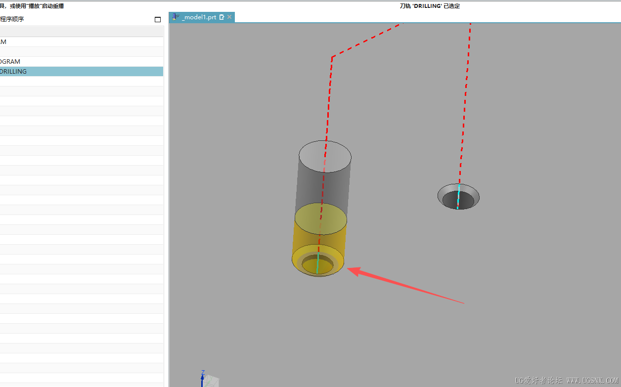

发表于 2026-5-11 08:12:39 | 显示全部楼层
321.png 试了一下,没问题

发表于 2026-5-11 08:19:53 | 显示全部楼层
当然了  你这样设置完了之后依然是个G81程序,倒角了,也就是埋头孔做了,但是表面粗糙,需要其他设置让程序变成G82

发表于 2026-5-11 08:45:05 | 显示全部楼层
你这都没有埋头孔的建模。搞这么复杂干嘛,直接选钻孔,刀具选点钻,深度直接手动输入2.15不就行了
