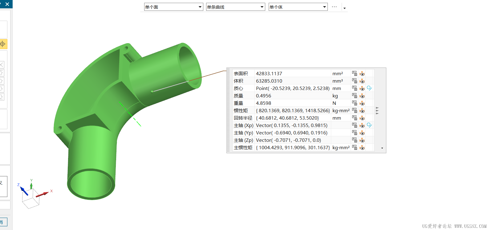

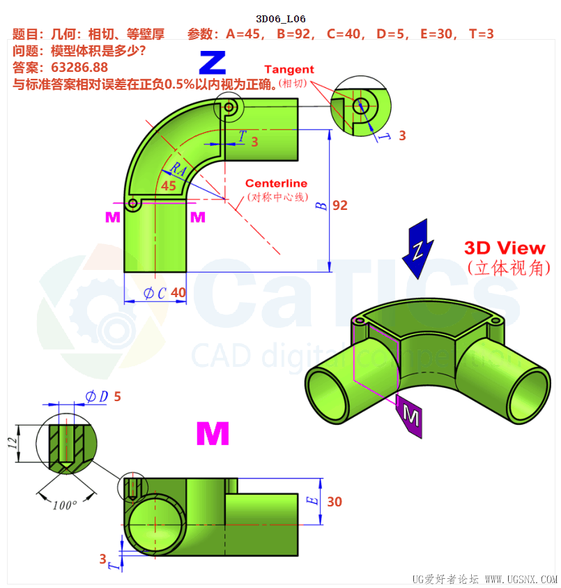

CATICS-3D06-L06练习题分享,prt版本为NX2406

大师历害啊
这个是不是用PMI下面做了,再到图片处理软件下加了些红色的字?
huadez2 发表于 2026-5-11 10:08
大师历害啊
这个是不是用PMI下面做了,再到图片处理软件下加了些红色的字? ...
你是说题目中的标注尺寸吗?可以不用PMI,直接制图模块中添加视图、标尺寸即可,至于其他文字,因为我是从网上截图的题目,为方便画图,文字是我截图的时候加上去的

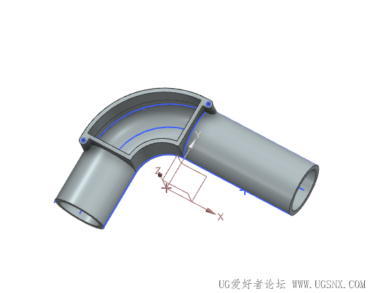

发表于 2026-5-11 12:47:40 | 显示全部楼层
试画的
