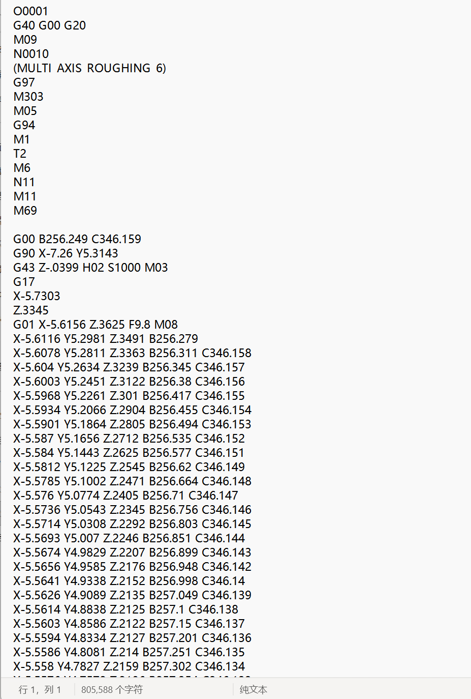

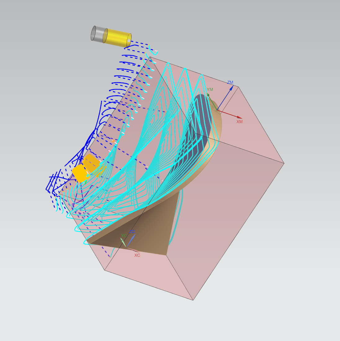

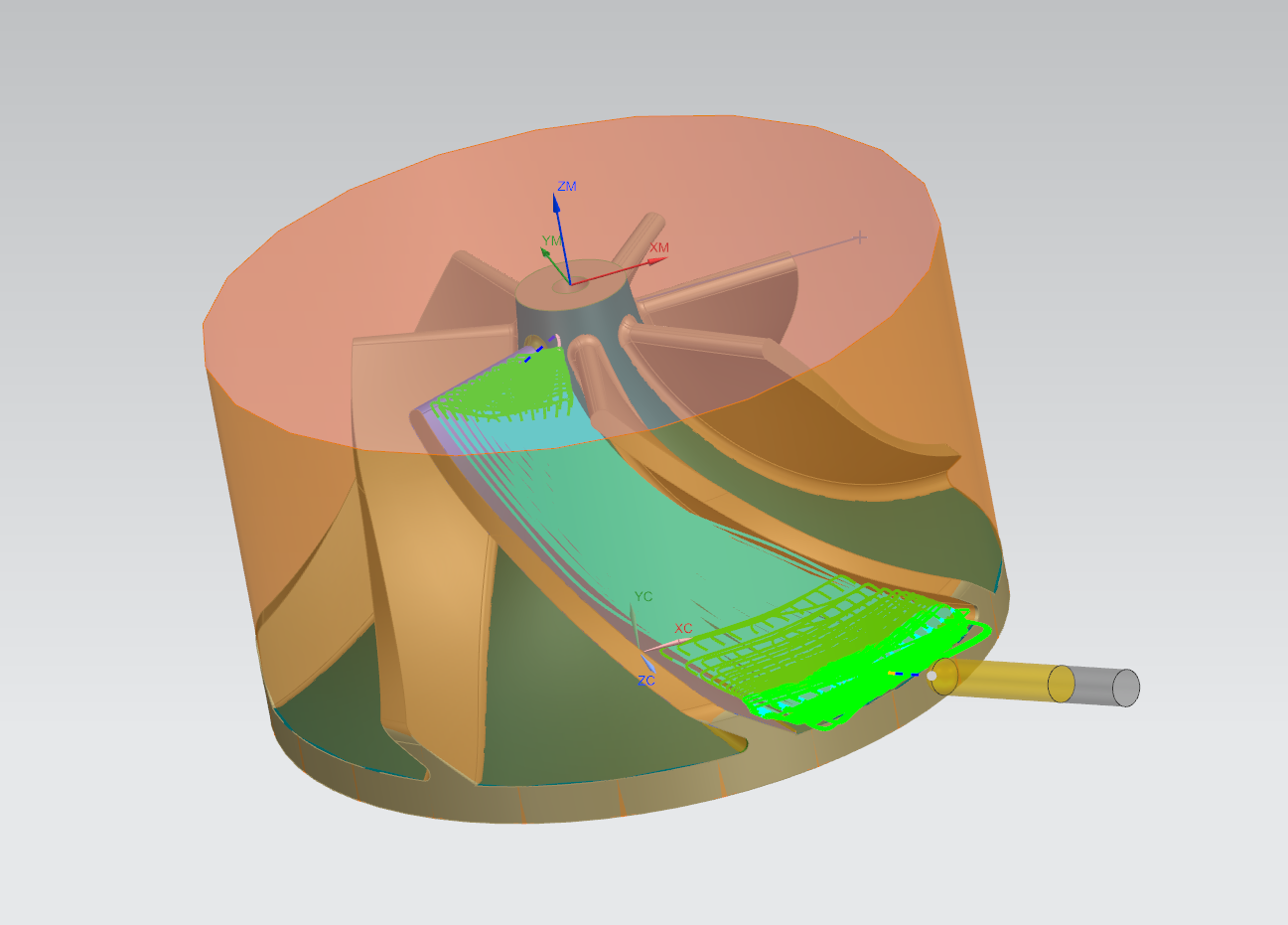

大佬们   UG后处理五轴铣叶片的G代码放到vericut进行仿真为什么刀路会不一样  然后换了一个模型还是一样的问题
另一个模型
另一个模型
另一个模型

先试试定轴加工看看有没有问题,定轴比较方便观察。主要是看看后处理有没有问题,然后就是vt设置。这个报警看着是刀柄干涉了。

定轴加工没问题,但是涉及五轴的AC轴或者BC轴的机床的话轨迹就会错乱,后处理和VT设置这块我没研究过,我去查查,感谢大哥
