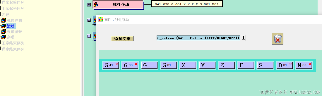

[求助] 第一个G41里有D值,从第二个G41开始没有D值

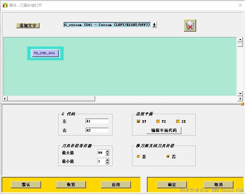

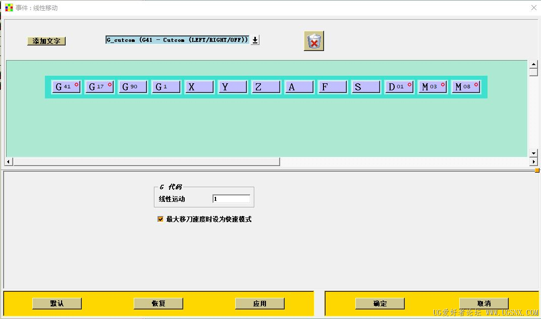

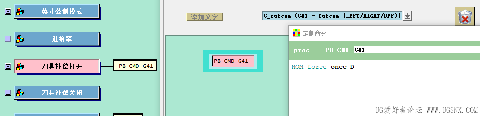

发表于 2026-5-11 20:48:40 | 显示全部楼层
试试看

 楼主| 发表于 2026-5-12 09:06:03 | 显示全部楼层
现在是这个样子,但是不好用

 楼主| 发表于 2026-5-12 09:21:31 | 显示全部楼层
谢谢,好用
