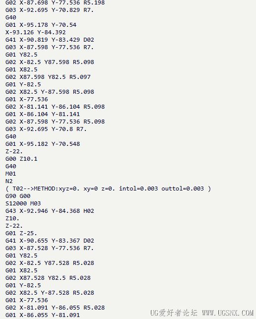

第一个G41里有D值,从第二个G41开始没有D值,机床系统发那科,软件UG2206
两个问题,一是第二个G41后没有D值,是否会默认按第一个D值执行直径补偿?
二是,如何改后处理器,使程序可以每个G41后面都有D值?

第二个G41前有G40 所以必须加上D值

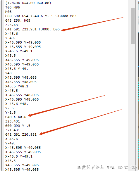

没有是不行的, 由于你在每个G41后面跟的有G40代码,取消了刀补。可以在第一次移动和初始移动那里强制输出一次D

D是模态的只需要输出一次,换刀之后才会再输出

感谢大家回复,那么第二个问题,怎么改后处理器,让程序每个都有D值?

我的这样的一样生效。

正常这样的,最简单就是一直强制输出
