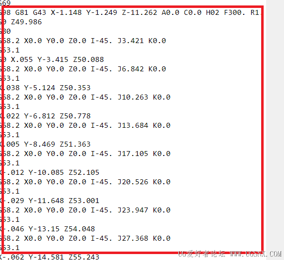

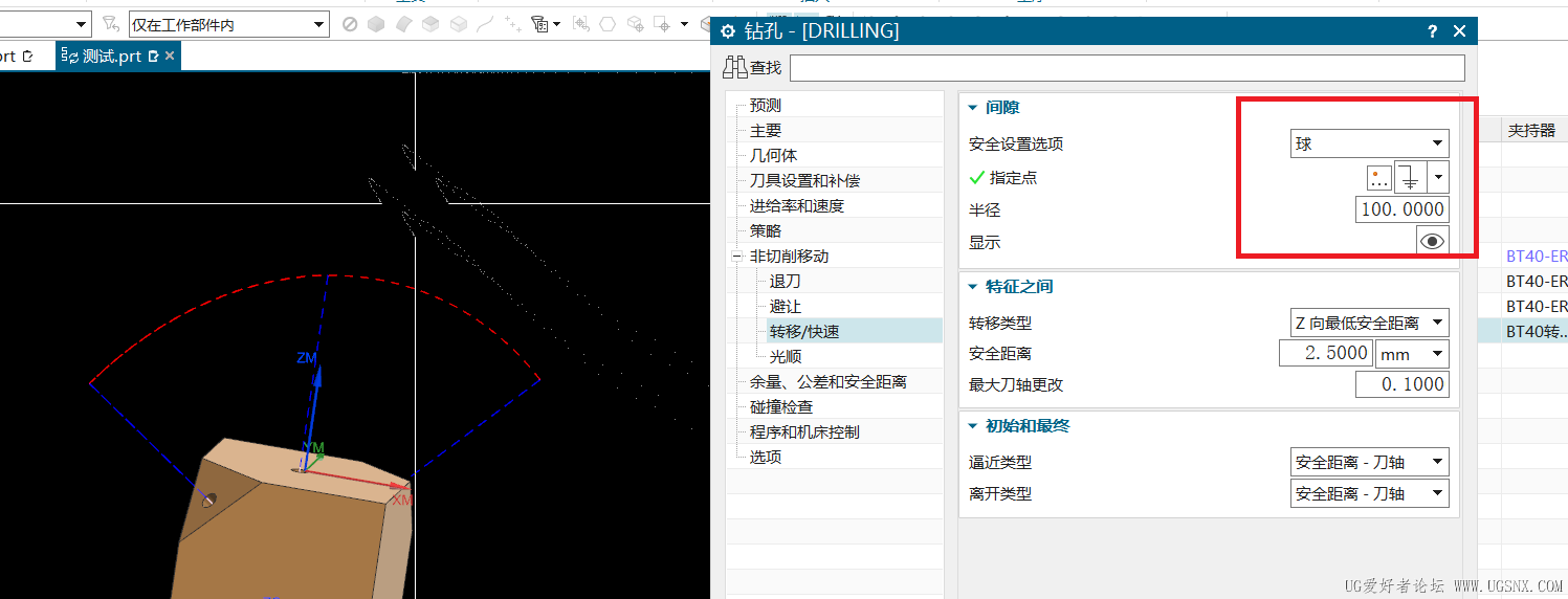

安全距离用平面不会输出多余角度,用球就会输出多余角度,是哪里有问题呢,有大佬指点一下吗?

分开编再合在一起后处理就行,你后处理不支持,找那人再给你调一下。还有你这样编,一般容易出不带锁轴的联动程序,也是要特别定制的后处理才具有那功能。

定制一个后处理
