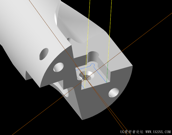

车铣径向外形不能自动定位是怎么回事?

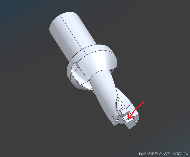

 楼主| 发表于 2026-5-12 14:35:16 | 显示全部楼层
这个可以打开,就是箭头槽用车铣径向加工不行

发表于 2026-5-12 15:46:56 | 显示全部楼层
我猜..因为加工面低于原点....
图
图
367
367
 楼主| 发表于 2026-5-12 16:40:20 | 显示全部楼层
學習中 发表于 2026-5-12 15:46
我猜..因为加工面低于原点....
哦,对的。
