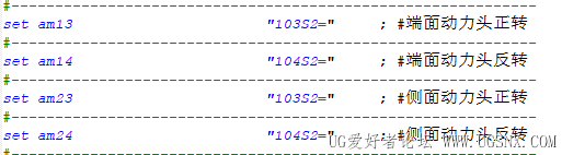

车铣系统:新带系统22TB PLUS
动力头转速格式:M103S2=1000
网上一般分享的车铣后处理都有一个.ini的相关配置文件,在配置文件中找到动力头的部分代码,例如我这个配置文件是am13和am23,先将后面的内容设置成我们需要的模式,这时你会发现,实际后处理出来的格式是M103S2=S1000,中间还会有空格,这并不是我们想要的结果,该怎么办呢,分享的后处理中有个文件名的后缀叫*.def的文档,可以理解成模板文件,直接搜索M13或者M23,与set里面的对应即可,原文一般如下:
      M_spindle[$mom_sys_spindle_direction_code($mom_spindle_direction)]\opt
      Text[$ss2]\nows
      S_1[$mom_spindle_speed]
意思是将相关的数据组合,得到M103S2=S1000,将这个原文更改成
      M_spindle[$mom_sys_spindle_direction_code($mom_spindle_direction)]\opt\nows S_1[$mom_spindle_speed]
就能得到M103S2=1000,没有过程解释,因为我表达不出来啥,只要结果对了就行,对你有用就试试,没用上也没关系
