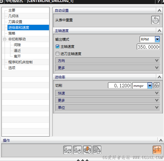

程序开头已经加了G99了,为啥我出钻孔程序怎么输出F42,不是应该输出0.12吗,像这种情况需要怎么改后片理,在此求助大佬 解惑,万分感谢

发表于 2026-5-13 09:49:26 | 显示全部楼层
用MMPR时候 F值会自动换算成MMPM的值,也就是会自动乘以S。所以有几种方法解决。第一直接设定MMPM。。第二F变量。让它除以转速,还有第三就不说了。。。。方法很多。。。达到效果就行!

 楼主| 发表于 2026-5-13 12:26:07 | 显示全部楼层
淡描幸福 发表于 2026-5-13 09:49
用MMPR时候 F值会自动换算成MMPM的值,也就是会自动乘以S。所以有几种方法解决。第一直接设定MMPM。。第二F ...
因这我这里已经设置了MMPR进给0.12了,但是如果换成MMPM0.12,后处理出来就是F00000,这样就不行了
但是我用G01出的,MMPR设置0.12,输出出来就是F0.12
我就是想让钻孔也能让他直接输出F0.12,不知道怎么实现,还希望大佬指点一二

发表于 2026-5-13 13:40:30 | 显示全部楼层
wu497907535 发表于 2026-5-13 13:29
我不管是每转进给还是每分,我都试了,不行,所以来这求助了
我的解决方式是:车床程序统一都是转进给G99,然后不管用转进给还是分进给,就让它强制输出就行了,唯一的缺点就是加工时间不准了。其实最优方式就像楼上说的,该转进给时就转进给,分进给时就分进给。如果就是单一纯车床不牵扯动力头,就直接全部强制输出。

发表于 2026-5-13 13:50:51 | 显示全部楼层
明天皓 发表于 2026-5-13 13:40
我的解决方式是:车床程序统一都是转进给G99,然后不管用转进给还是分进给,就让它强制输出就行了,唯一 ...
还有另一种方式,你可以试试,就用分进给0.12,别用循环指令,就用已仿真的方式,输出全是G0和G1,反正你电脑出程序

发表于 2026-5-13 15:56:57 | 显示全部楼层
还有另一种方式,你应该分分钟可以搞定,就是在后处理钻孔循环前面加个G98,你正常车削执行G99,用循环钻孔攻丝指令执行G98,做程序还是统一用转进给,方式有很多种,你选一个你觉得最优的方式。
