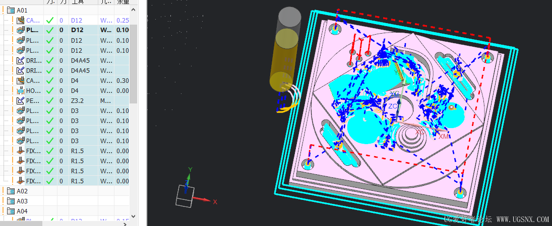

有没有大佬教教我这个图怎么编程 刚接触没有思路

软料-开粗-清角-直接精光(光底-光侧-爬面)
硬料-开粗-二粗-清角-中光-清角-精光(光底-光侧-爬面)
特殊需要热处理需热处理前开粗-中粗。
小孔-点孔-钻孔-根据精度选择是否铰孔
大孔-点孔-预钻孔(可以直接铣削)根据精度选择是否镗孔
大致流程,,,仅供参考

您好 可以把这个程序给我看看吗 那个斜坡不会编

大佬 可以要一份编了的刀路吗 斜坡我一直编都编不出来
