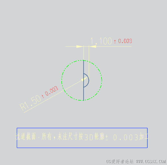

[求助] 求助模板流道加工

 楼主| 发表于 2026-5-18 08:59:10 来自手机 | 显示全部楼层
心零 发表于 2026-5-17 22:51
0.003???
是我看错了还是你写错了?
没看错,是0.003mm,我们还有0.001的,
39

发表于 2026-5-18 10:07:34 | 显示全部楼层
0131 发表于 2026-5-17 21:02
图档,麻烦看除了等高还有其他策略吗?
在上传看一下,下载一解压就数据错误。

 楼主| 发表于 2026-5-18 20:19:18 来自手机 | 显示全部楼层
ThreeAxis★刚* 发表于 2026-5-18 07:56
0.03还差不多。
不是0.03mm,是0.003mm

发表于 2026-5-18 20:54:25 | 显示全部楼层
啥材料0.001,这精度在夏天早晚测量起来都不一样。
55
778
778
 楼主| 发表于 2026-5-18 21:25:32 | 显示全部楼层
2.png 1.png STAVAX材料,车间是恒温,除了放假其余时间温度20°,来回0.3°波动
55
778
778

 楼主| 发表于 2026-5-18 21:32:25 | 显示全部楼层
花仟蕙 发表于 2026-5-18 07:56
看起来是个平面吗,如果是平面的话平面铣开粗,平面铣光刀。如果想往复开粗就平面轮廓铣开粗,然后光刀。固 ...
不是平面,是做里面流道。平面是磨床加工的
79
735
735
发表于 2026-5-19 08:06:06 | 显示全部楼层
说的是流道在平面上吗?如果是在平面上就平面铣,平面轮廓铣,固定轮廓铣随便什么策略都可以做,最后加精光刀路就是了。如果是曲面那就可变轮廓铣的曲线点,曲面区域,最后加精光刀路
