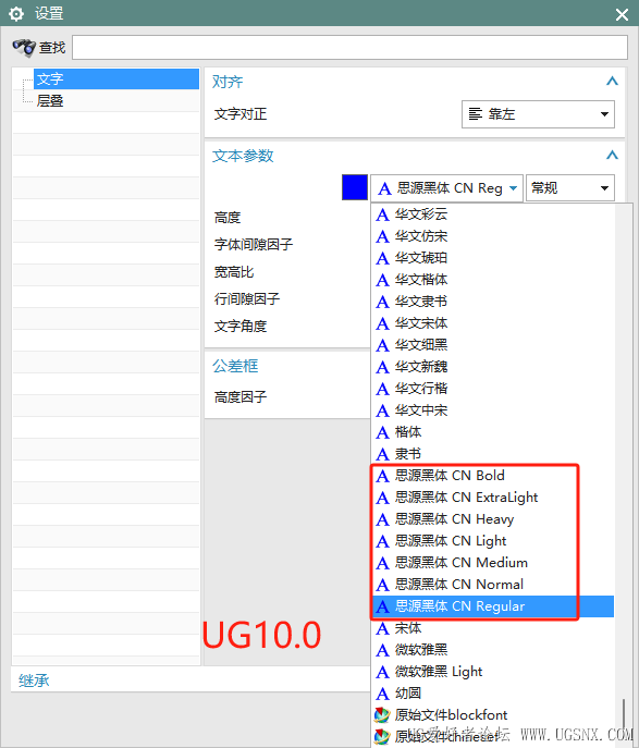

电脑上装了  10.0 和12.0两个版本  10.0注释字体显示正常

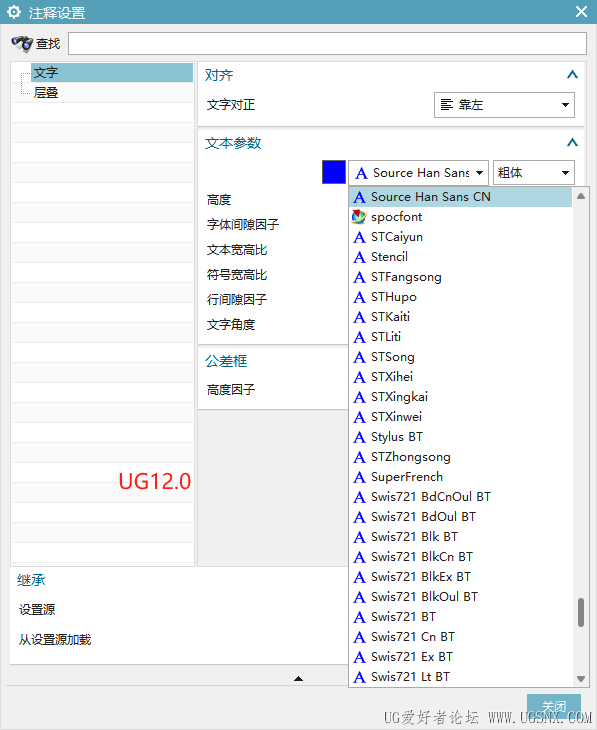

   12.0注释字体名称 全是英文
字体文件从10.0复制到12.0也没用
系统变量: UGII_LANG      simpl_chinese  也添加了

G:\Program Files\Siemens\NX 12.0\UGII\ugfonts,这路径里面的的文件改成中文就行了,我刚刚也在研究。因为你安装的字体是英文的字体,手改成中文,关闭在打开就有显示了

UGFONTS文件夹里的 .FNX文件改成中文后 显示变成对应的名称了

有效果  但是要一个一个对应的更改
