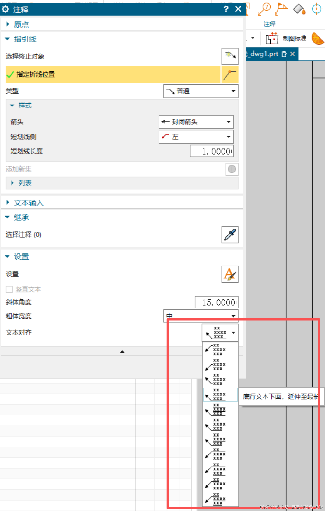

发表于 2026-9-5 10:16:01 | 显示全部楼层 |阅读模式
有没有大佬指点下
135
4149
4149
发表于 2026-9-5 10:35:41 | 显示全部楼层
设置下面有个文本对齐选项
49
49
 楼主| 发表于 2026-9-5 10:47:46 | 显示全部楼层
代阳 发表于 2026-9-5 10:35
设置下面有个文本对齐选项
全展开了,好像和你的不一样

 楼主| 发表于 2026-9-5 11:13:11 | 显示全部楼层
机械学子11 发表于 2026-9-5 10:47
全展开了,好像和你的不一样
没有设置

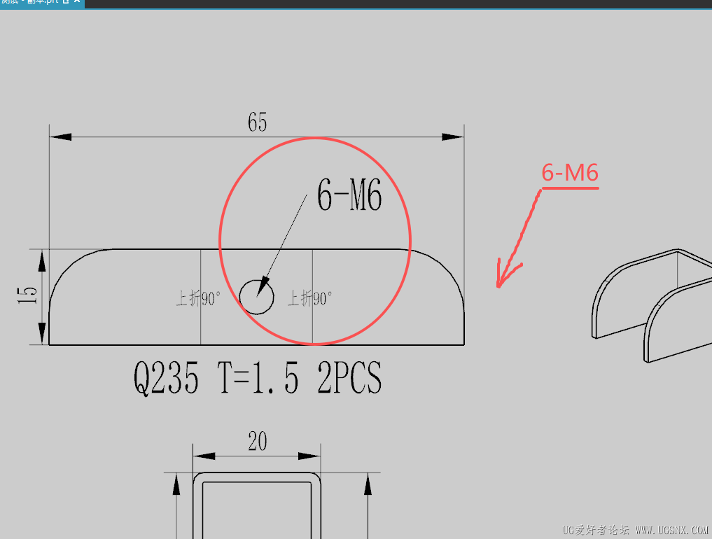

发表于 2026-9-5 11:52:19 | 显示全部楼层
是否这样子
49
49
 楼主| 发表于 2026-9-5 13:09:32 | 显示全部楼层
是的哥,之前是这样的,不知道被我动了哪里找不到在哪改了

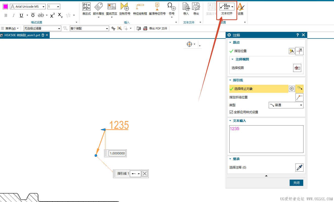

发表于 2026-9-5 13:31:34 | 显示全部楼层
新版的UG,,打开注释后往上看
49
49
 楼主| 发表于 2026-9-5 13:56:54 | 显示全部楼层
wangxiaotao 发表于 2026-9-5 13:31
新版的UG,,打开注释后往上看
卧槽啊..。用户默认设置、制图首选项,制图标准里面找遍了原来在这里,谢谢大佬
