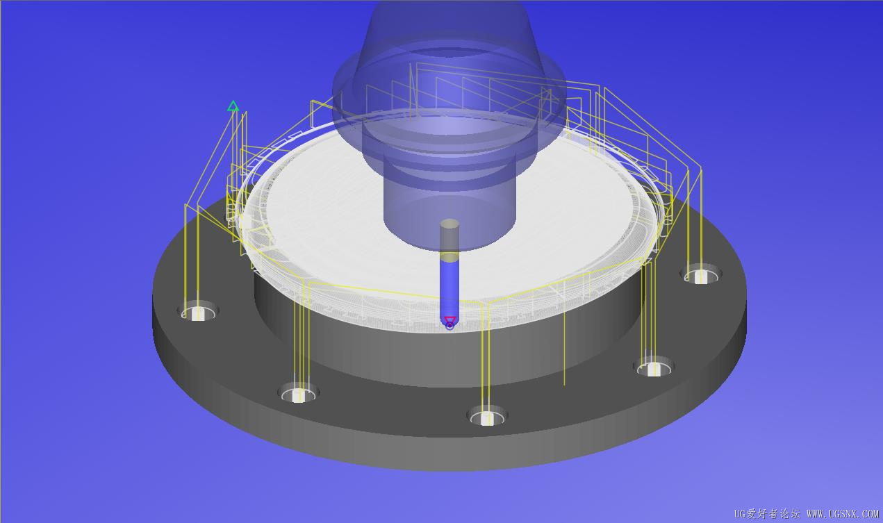

这段时间不忙没5轴的活干,就在做3轴的活,之前一直都是用UG和精雕的后处理出的程序上机,之前学习过HY就想着编个程序看看做出来咋样,没想到差点撞机,幸好手轮试切发现不对才检查程序发现问题
是没设置对还是后处理有问题
出来的程序看着没问题
出来的程序看着没问题
出来的程序看着没问题
简单3轴的活
简单3轴的活
简单3轴的活

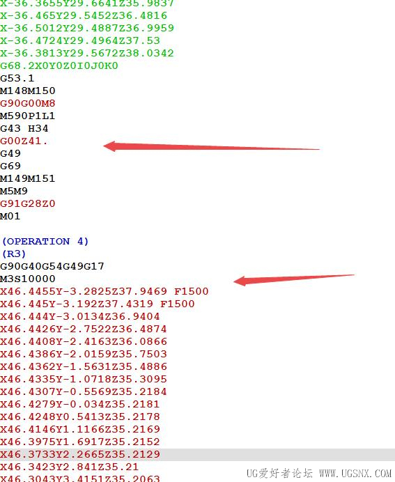

结果出的程序是这个样的,其它几把刀都没问题,就这个球刀爬面的程序不对 ...
结果出的程序是这个样的,其它几把刀都没问题,就这个球刀爬面的程序不对 ... ...

三轴的产品,刀路也是三轴的,但是后处理用的是5轴的后处理,机床也是5轴的

输出了G68.2和G53.1,这两个都是北京精雕机的联动代码,还输出了M590P1L1,这玩意是北京精雕的专属代码,你是用的北京精雕的Surfmill编程的吧

 楼主| 发表于 2026-5-16 14:46:49 | 显示全部楼层
chengchen2014 发表于 2026-5-15 19:25
输出了G68.2和G53.1,这两个都是北京精雕机的联动代码,还输出了M590P1L1,这玩意是北京精雕的专属代码,你 ...
用的hypermill编的,后处理是之前干了多年的哥们给的

 楼主| 发表于 2026-5-16 14:48:13 | 显示全部楼层
zyzyxhxp123 发表于 2026-5-16 10:27
会不会是程序输出的球心
程序格式不对,本来该在程序头的那些代码跑到程序尾部去了,程序头没有G43了

发表于 2026-5-16 22:12:51 | 显示全部楼层
R3球刀时G49把长补取消了,后处理的程序也明显不对,安全平面都没。后处理问题
