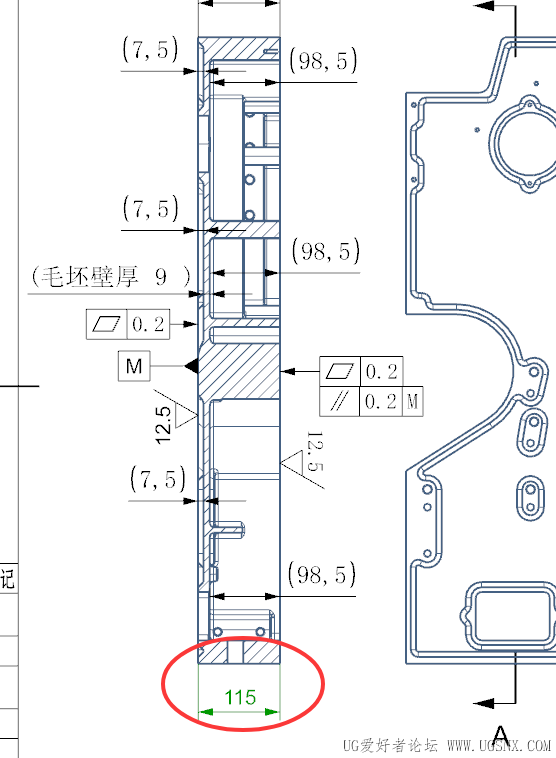

ug2506制图首选项更改后已经标注好的图纸怎么更新过来,例如我没有更改首选项之前,标注线都是黑色,更改首选项后将标注线改成了绿色,之后标注的都是绿色,但是之前标注的怎么自动更新成绿色?

直接编辑对象显示就是呗  把它改红色

试试格式刷
