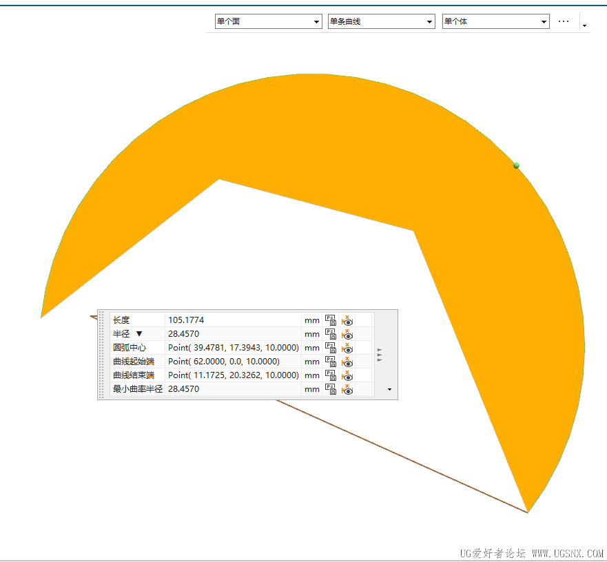

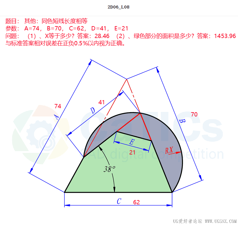

CATICS-2D06-L08练习题分享,prt版本为NX2406
注:原题中,D和E的尺寸给反了,按我给的尺寸,最后得到的面积才与答案一致
