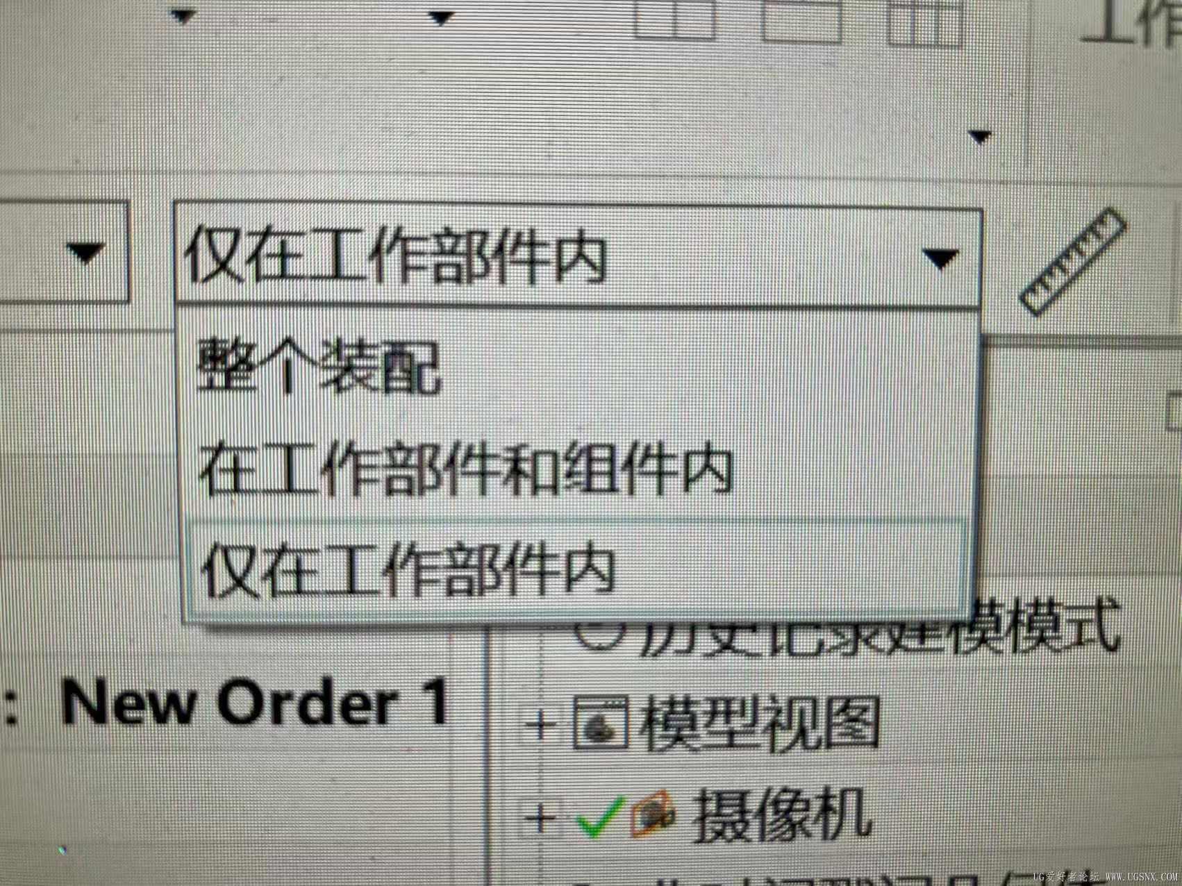

比如我的装配有三个层级:   最高级装配-第二级装配-第三级装配。
我目前能搞清楚的是:
1、整个装配:是所有层级都能被选中。
2、工作部件和组件内  与 仅在工作部件  :我分不清。
我的理解是这个是只能选择“当前最高级装配的子装配”
比如我选中最高级装配,那么只能选中第二级装配。
比如我选中第二级装配,那么只能选中第三级装配。
好像这俩过滤器都是同一个效果,有大哥指点一下吗。

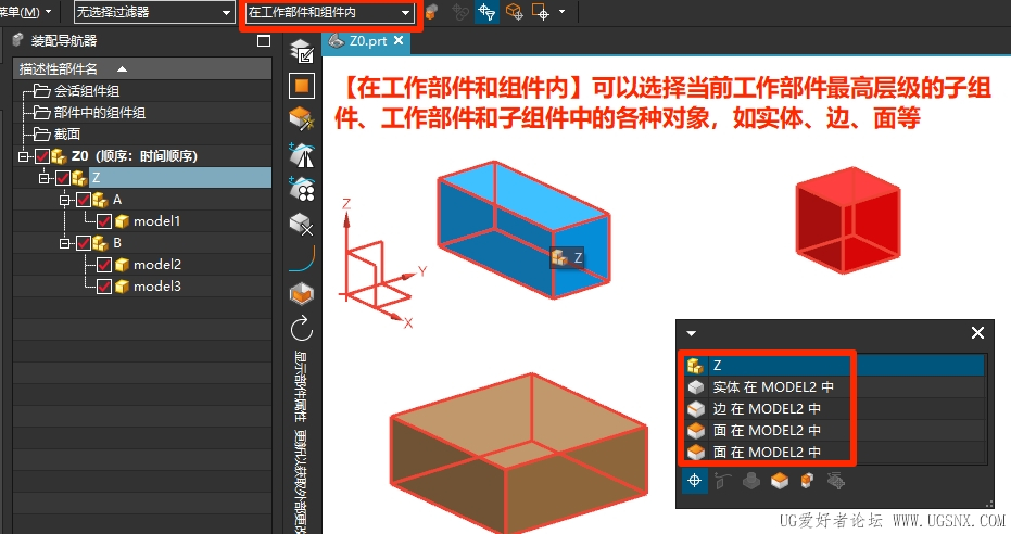

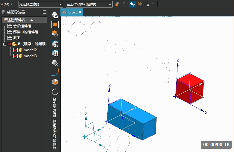

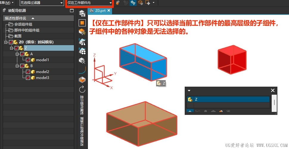

大致测试了一下,我的理解是应该结合你说的和楼上说的。
当选择对象是组件时,两个选项的选择情况是一致的,都是按你说的,只能选择当前最高层级的子装配。
当选择对象是其他类型时,如坐标系、基准、边等。【在工作部件和组件内】可以选择当前工作部件和子组件中的坐标系、基准、边等对象。而【仅在工作部件内】只能选择当前工作部件的部件导航器中存在的对象,无法选择子组件中的各种对象。
测试更多层级的情况。

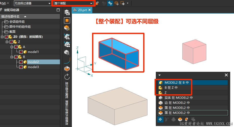

不过还是感觉有点奇怪,【整个装配】的【组件】选择对象可以是各个层级的组件,另外两个的【组件】选择对象都只能是当前最高层级的子装配。不知道会不会有什么用户默认设置可以调整。
点评
也就是说 组件和部件内,可以选中零件级特征。 组件只能选子组件。  发表于 2026-5-18 16:11

- 工作部件和组件内:工作部件及其所有下级都能选(不是只直接子级)
- 仅在工作部件:只能选工作部件自己,下级一概选不到
点评
我试过了,两个功能都是不能向下选择其他的子组件。 你要不再仔细看看...  发表于 2026-5-18 13:49

直接整个装配,啥都能选中
点评
有时候只需要选中最高级别的子组件  发表于 2026-5-19 11:13

仅在工作部件内是最底层,只能控自己,整个装配是最高层,控所有
