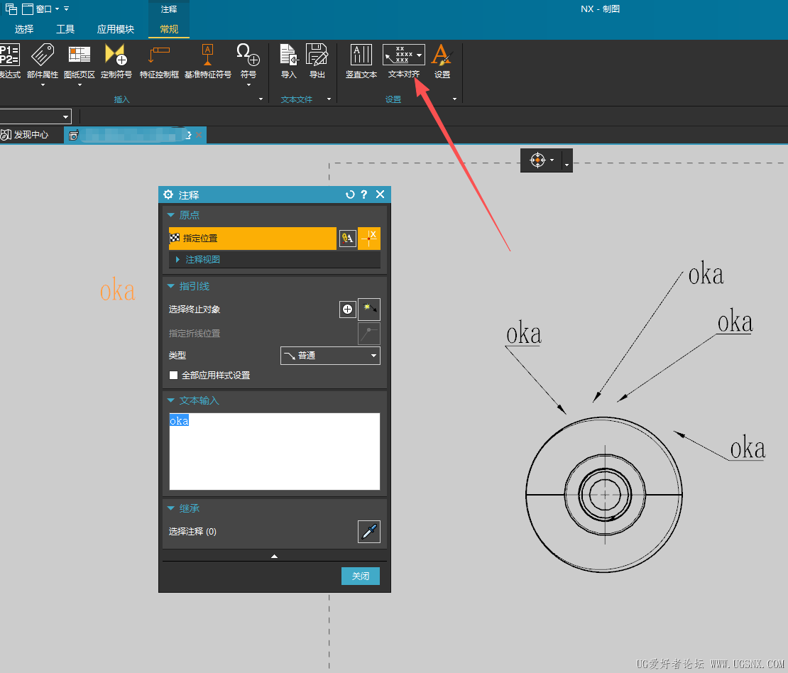

[求助] 回帖G币,咨询各位大佬工程图“格式统一”的操作。

我这个1847版本的就可以,而且是统一的自动的,2027就不行了,高版本阉割了这个功能

发表于 2026-5-20 10:47:17 | 显示全部楼层
正在学飞的鸟儿 发表于 2026-5-20 09:58
我这个1847版本的就可以,而且是统一的自动的,2027就不行了,高版本阉割了这个功能 ...
没有注意到其他版本,可以贴图出来看看。一个下边带短线,一个在文字中央不带短线。通过格式刷,刷成一样的。

发表于 2026-5-20 14:11:22 | 显示全部楼层
找到了,在这里可以统一设置,后面软件会一直以你确认的那一次设置样式为准

发表于 2026-5-20 16:33:42 | 显示全部楼层
正在学飞的鸟儿 发表于 2026-5-20 14:11
找到了,在这里可以统一设置,后面软件会一直以你确认的那一次设置样式为准 ...
真的可以哎,一直在设置里面找,没找到。

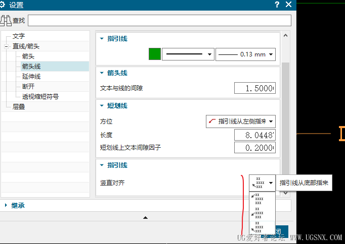

发表于 2026-5-20 16:37:41 | 显示全部楼层
321.png 这个是设置里面看到的,需要在外部选择好了之后,里面的设置才会跟着更改。

这个功能我会用,有些注释我需要做A样式,有些我要做B样式。 做的时候需要反复调用。很慢。 我想先做好,再统一格式刷的, 做不到。UG不支持。  发表于 2026-5-20 16:40
感谢告知,哥们。 可能跟我想的不太相符。 我的想法是:我预制一个带横线的注释放在我的工程图里 然后其他的尺寸线我随便整,然后全选-格式刷-选择我预制的注释。 我发现这个“横线”特征同步不了。 是这样的。   发表于 2026-5-20 16:39

发表于 2026-5-20 16:38:06 | 显示全部楼层
333.png 外部设置比里面多很多选项

发表于 2026-5-20 16:50:58 | 显示全部楼层
    leaderData2->SetArrowhead(NXOpen::Annotations:eaderData::ArrowheadTypeFilledArrow);
    leaderData2->SetVerticalAttachment(NXOpen::Annotations:eaderVerticalAttachmentCenter);
    draftingNoteBuilder1->Leader()->Leaders()->Append(leaderData2);如果只是这个,二次开发做个开关就行了。
