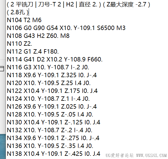

请大佬解决 自学中 遇到的问题1  MC打开有点慢需要15秒左右 在启动页面停留的时间有点长 按照网上的操作删除了C盘的文件夹还是有点慢 请问大佬们还有什么办法吗?
问题2  钻攻机器在加工螺旋铣孔的时候程序进给F660   实际加工进给F最多200多 不到330 这个是什么问题      同事ug编的程序也是程序进给 和实际不一致
200

加代码G64开始/g61结束

机床问题

能子细讲讲吗

机床参数,圆弧减速了
