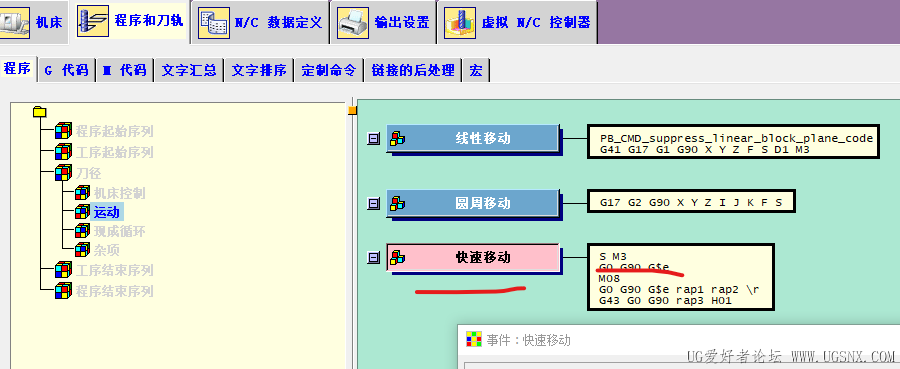

后处理程序结束前为什么多了G0 G54 M08,哪位大神能指导下。%
G40 G17 G49 G80 G90
M05
M09
G91 G28 Z0.0
N0001 T11 M6
S7000 M3
G0 G90 G54
M08
G0 G54 X14.208 Y-27.482
G43 G0 Z50. H11
G76 X14.208 Y-27.482 Z-10. R3. F1500. Q.5
G80
G0 G54
M08
G0 Z50.
M09
M05
G91 G28 Z0.
G91 G28 Y0.
M30

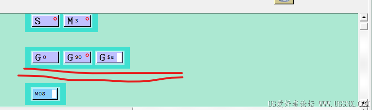

删除划线那一行就行,另外,M08放这出现频率太高了,可以尝试改换刀后加

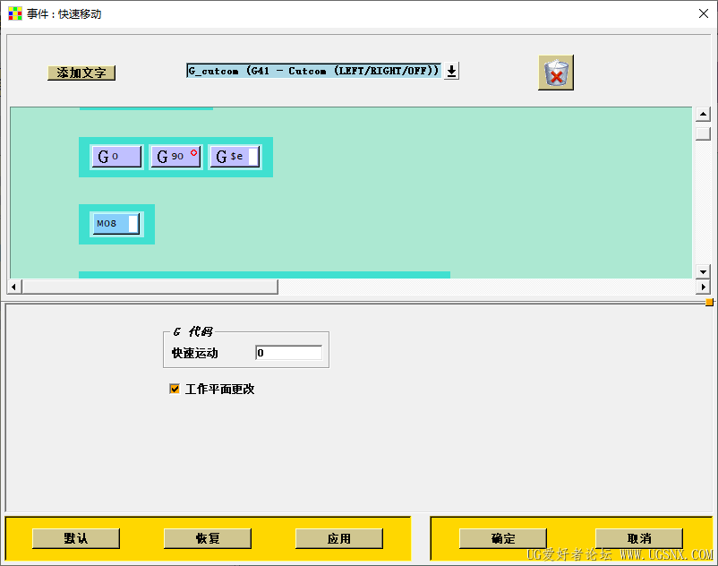

快速移动这里

谢谢已经解决了
