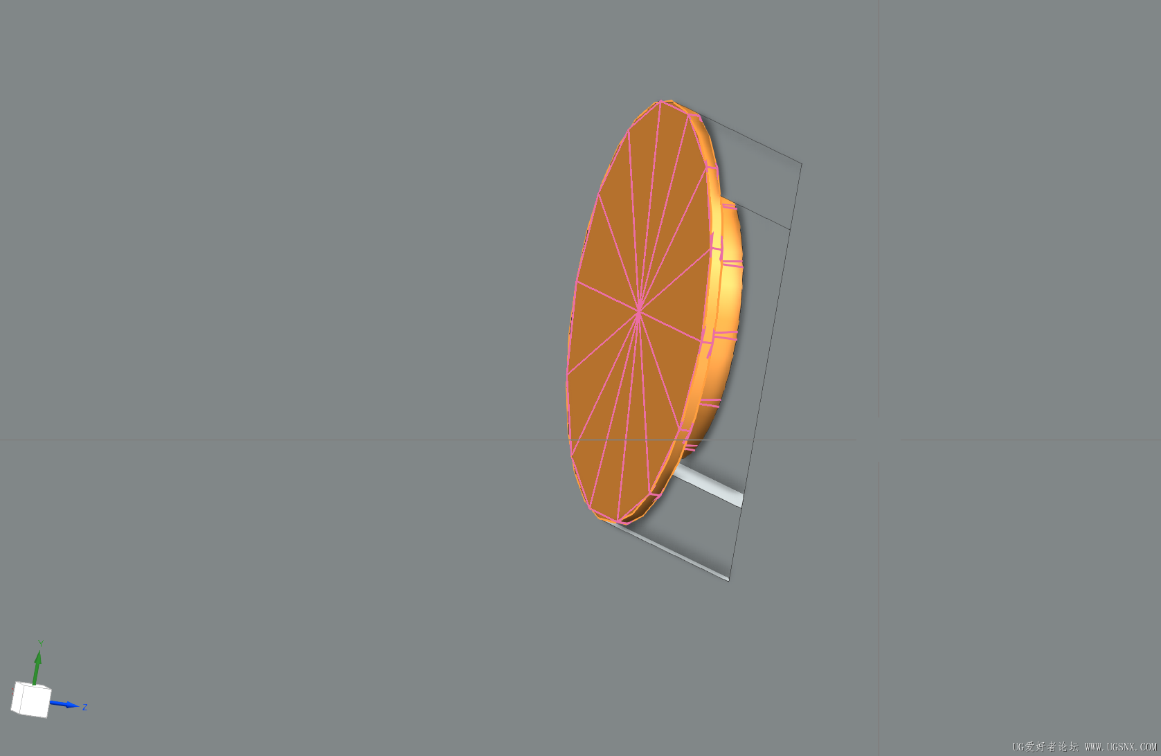

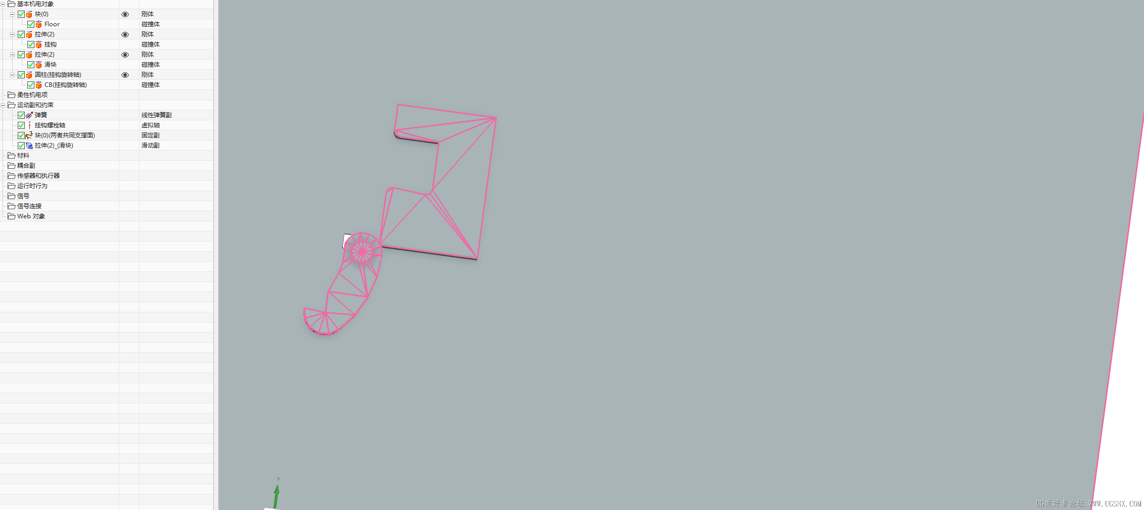

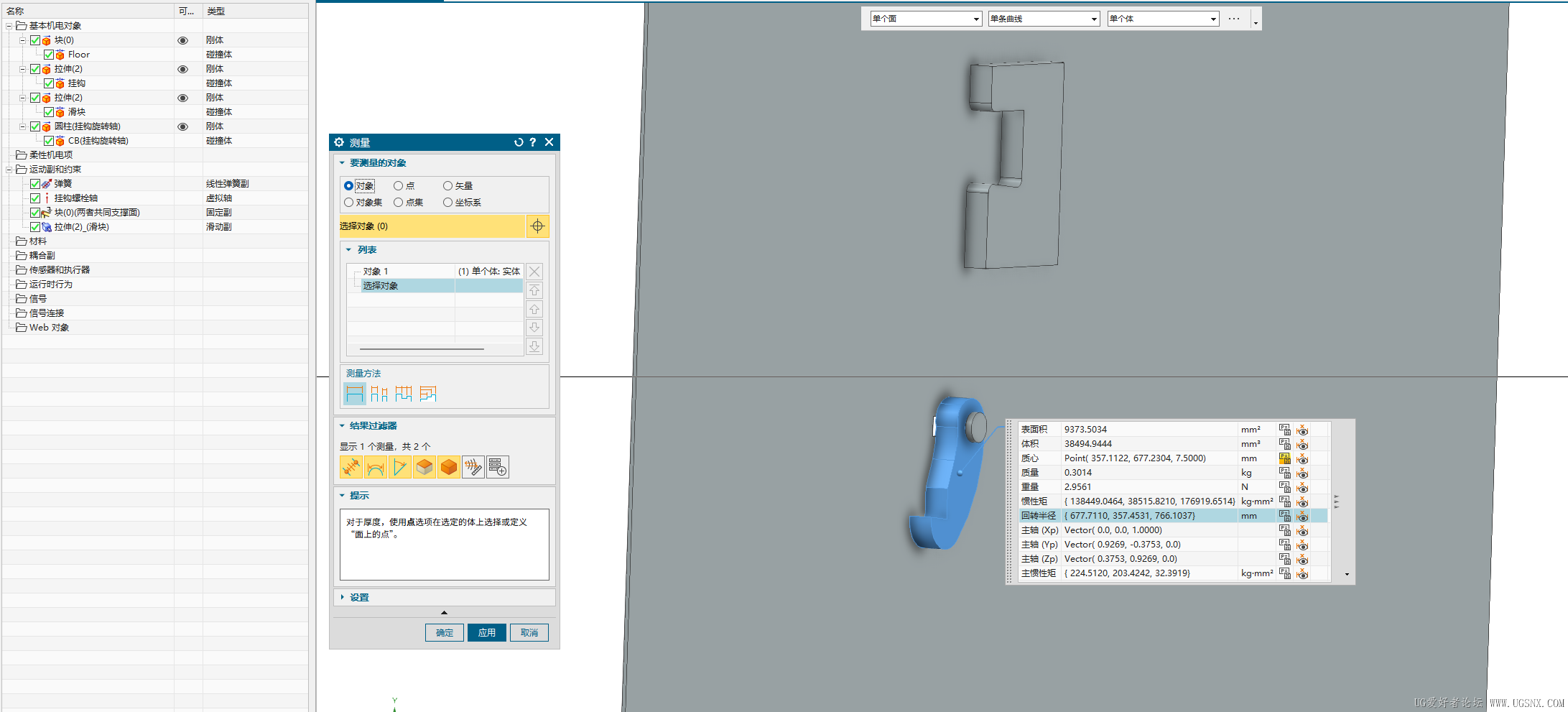

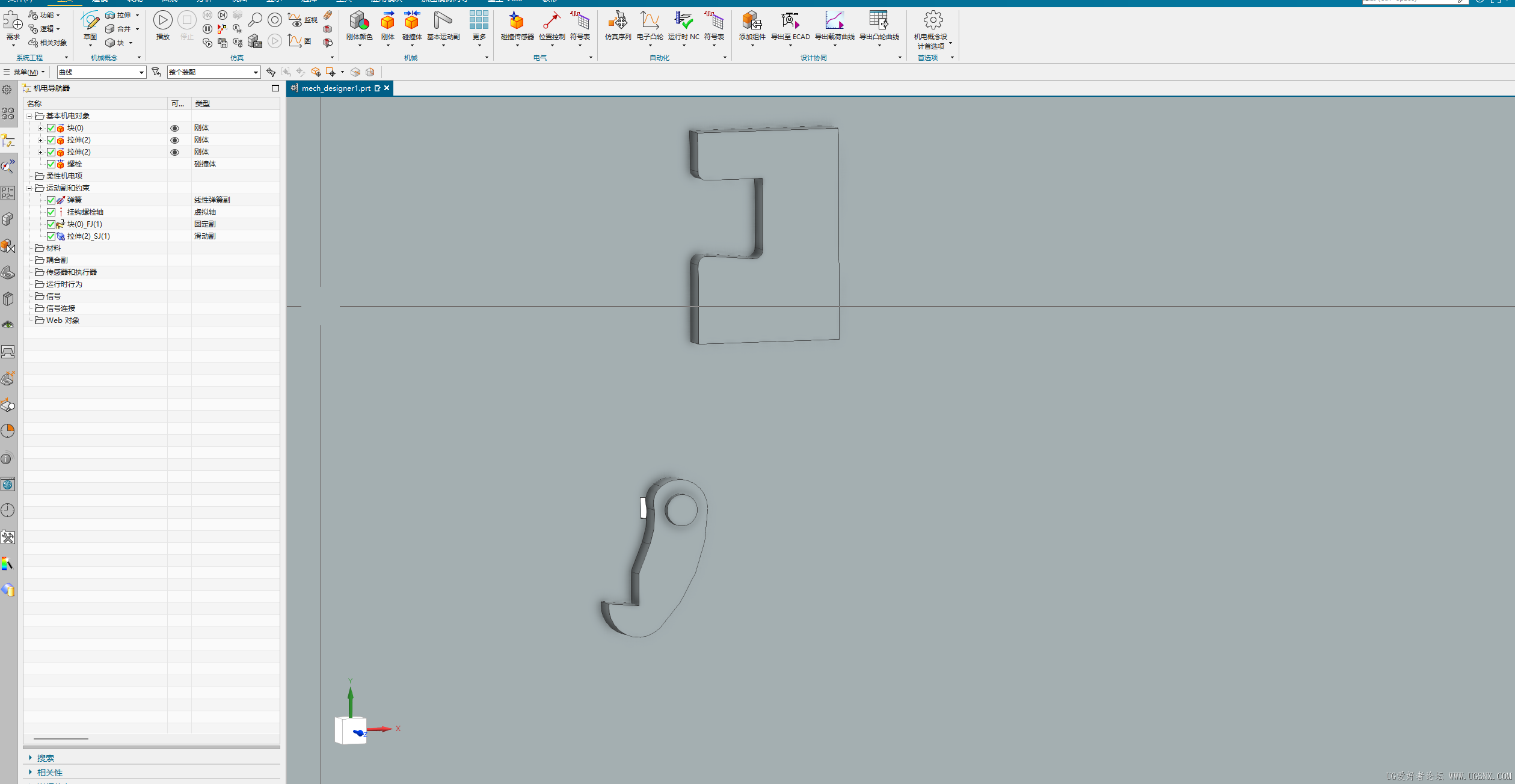

本意是滑块撞击挂钩后,挂钩绕固定轴旋转卡到滑块的缺口里(挂钩需要大概180多度的旋转),仿真撞击后挂钩只有轻微的蠕动并没有大角度的旋转,旋转轴在横向有个弹簧在反推,是力量不够还是旋转轴的位置不对?望大佬指点

发表于 2026-5-22 13:40:06 | 显示全部楼层
加个位置控制看看

闵飞虎 发表于 2026-5-22 13:40
加个位置控制看看
滑块有,挂钩没有,刚接触的小白没看到哪有旋转副
