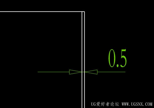

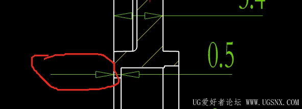

这里的线总觉得长,怎么调,我找了好多地方都没找准,大佬谁知道准确调这个箭头线长度的位置

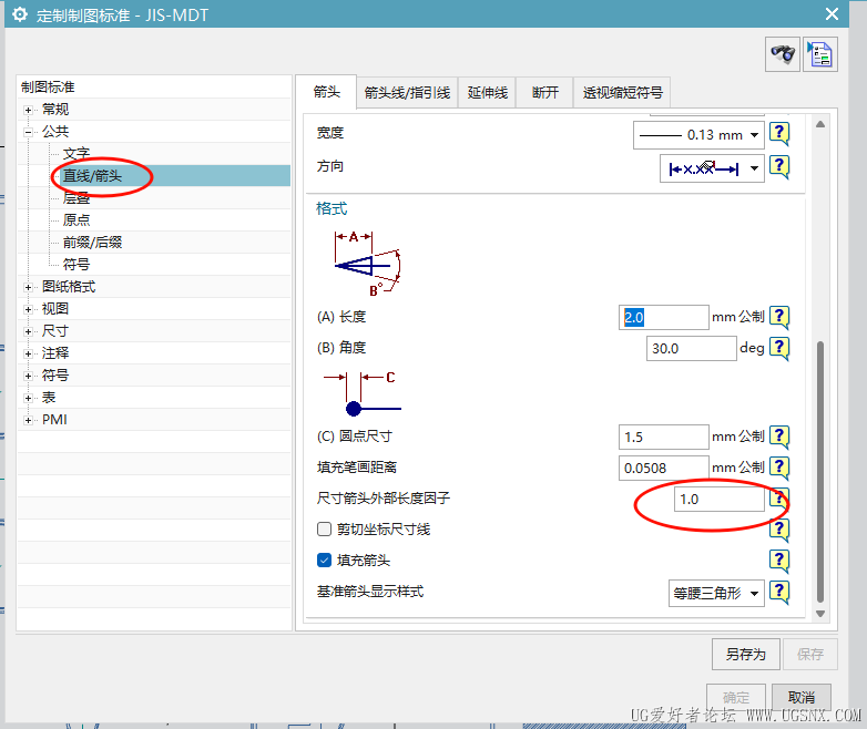

你的改用户默认设置内的制图标准

发表于 2026-5-20 18:04:07 | 显示全部楼层
修改这个地方

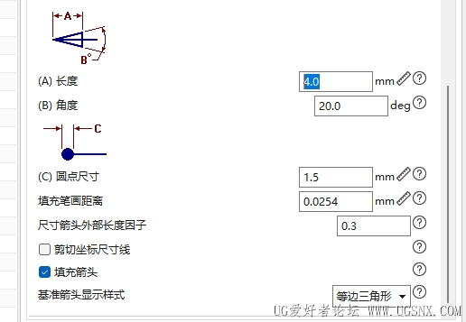

试了,改0.3还是不行啊,你自己先试一下啊

首选项和用户默认都改改试试,我的已经好了

发表于 2026-10-27 16:13:10 | 显示全部楼层
户默认设置内的制图标准改了重新标注

发表于 2026-11-2 15:06:24 | 显示全部楼层
我知道为什么不行了,对于已经标注了的尺寸无法变动,但是新标注的是可以直接应用了改之后的设置。顺便提一下,在改了制图标准(用户默认设置)之后,要菜单-工具-制图标准,重新加载下就可以直接用了
