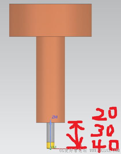

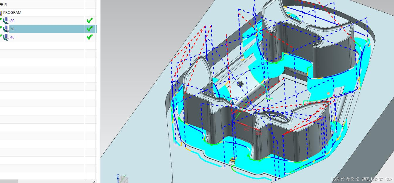

 楼主| 发表于 2026-5-22 11:50:40 | 显示全部楼层
大概做成这样的。20   30   40  刀长分别做,每把刀做要完整不漏。

 楼主| 发表于 2026-5-22 15:19:34 | 显示全部楼层
你好胖撸y 发表于 2026-5-21 21:21
你图档发上来,做一边你就知道了。等高照样可以
你试试看这个图形。

 楼主| 发表于 2026-5-22 15:21:09 | 显示全部楼层
jayaaaaaa 发表于 2026-5-21 15:47
短刀用碰撞,长刀用切削层控制下,但是肯定会有一点重合的空刀路,那样安全一点。
但是想跟pm那一样的,他 ...
我感觉模圣应该不行。

 楼主| 发表于 2026-5-26 08:24:28 | 显示全部楼层
试了吗?

发表于 2026-5-26 18:54:51 | 显示全部楼层
ThreeAxis★刚* 发表于 2026-5-21 14:03
层控制,不行。稍微复杂一点就是短刀 会  出现  切削  的不全,像有些处在深的区域短刀其实是能切的,按 ...
层控制怎么会 切削不全?

 楼主| 发表于 2026-5-27 09:17:54 | 显示全部楼层
—流年岁月— 发表于 2026-5-26 18:54
层控制怎么会 切削不全?
层是最基础的功能,局限性很大,不可能适应稍微复杂特征的控制。我上面有图形和想要做成效果样子的图片,你可以试试控制成那样能不能行得通。

发表于 2026-5-27 18:30:23 | 显示全部楼层
ThreeAxis★刚* 发表于 2026-5-27 09:17
层是最基础的功能,局限性很大,不可能适应稍微复杂特征的控制。我上面有图形和想要做成效果样子的图片, ...
我经常用控制切削层,没有切削不全的情况
