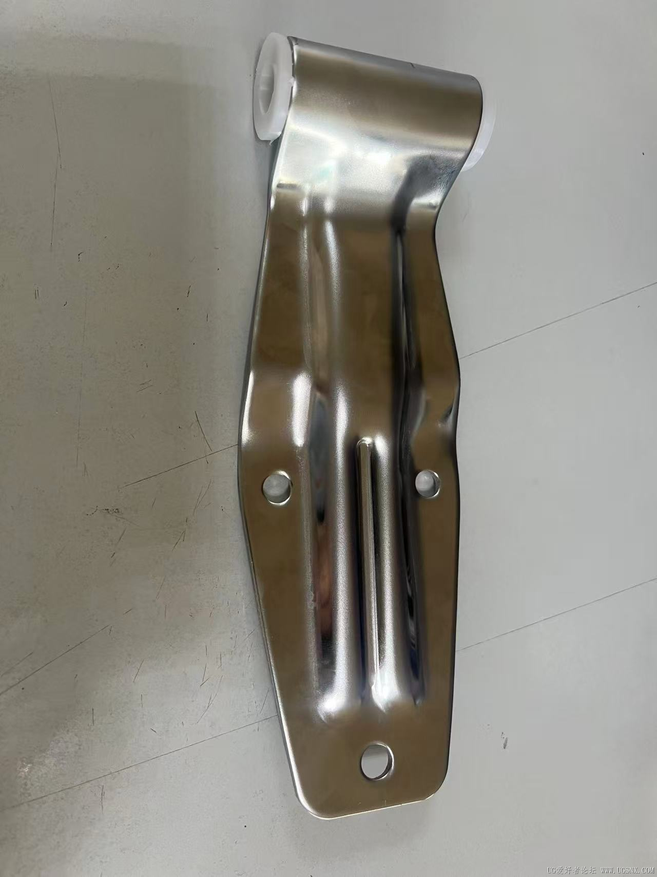

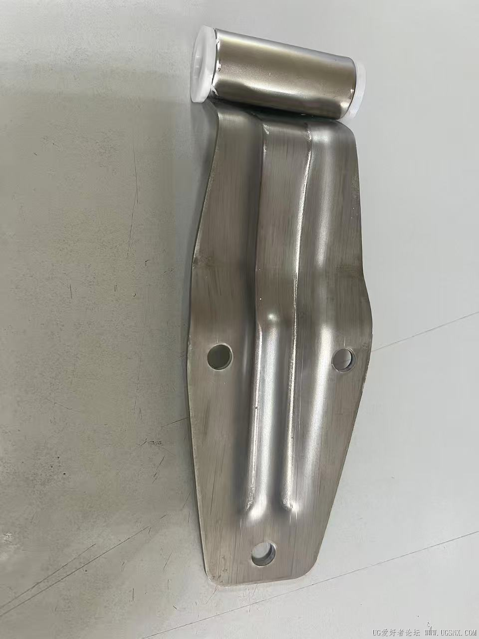

折弯的部分勉强用折弯画但感觉也不太准,凭感觉画。最主要的筋的部分不知道怎么画。请各位大神帮帮忙,谢谢!

这个应该直接是冲压成型的,不一定非要用钣金来画。钣金可以考虑实体冲压来实现。

那部分应该用成型工具做

请问想用UG画成3D数模应该咋画呢?我看到别人有画的无参数的,想学习一下咋画
