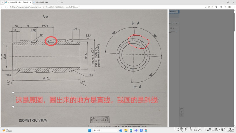

[求助] NX扫掠体问题,哪位大师教教我

发表于 2026-5-26 17:10:08 | 显示全部楼层
好像就是这样,底面带圆弧。

发表于 2026-5-26 17:24:10 | 显示全部楼层
底面圆弧可以最后画

发表于 2026-5-26 19:07:05 | 显示全部楼层
扫描的时候 选择面的法向  强制恒定

发表于 2026-5-26 20:00:41 | 显示全部楼层
剖视图对吗?A-A不是斜的吗

发表于 2026-5-26 20:15:07 | 显示全部楼层
图片2.jpg 扫掠的图形两条边有角度并不是平行的!!
