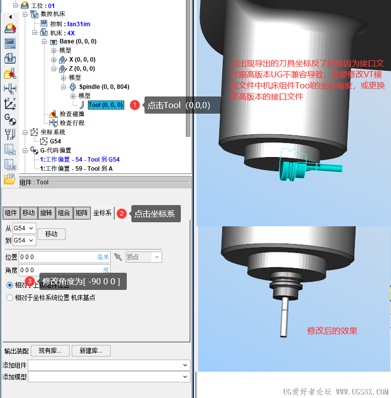

刀具反向解决方法
刀具反向解决方法
VT-NX2212.rar (729.67 KB, 下载次数: 25)
VT-NX2306-2412.rar (730.65 KB, 下载次数: 63)
分享VT高版本接口及刀具反向解决方法
