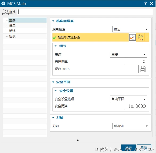

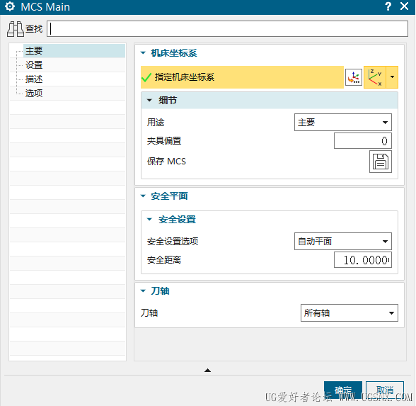

如下图,为什么图1有指定,而图2没有这个选项?还是版本不一样还是哪里没有设置啊,各位大佬

第二个你没设置WORKPIECE里的毛坯,包容快,如果设置了就跟第一个一样有选项了

你好  试了  没有哪个原点位置选项

还是没有原点位置

还是没有原点位置选项

有了 谢谢
