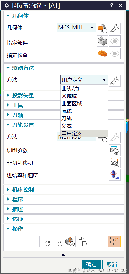

[求助] NX2512固定轮廓铣问题 选项是不是少了好几个?
186
1404
1404
发表于 2026-1-27 15:46:40 | 显示全部楼层 |阅读模式
选项是不是少了好几个?是许可证问题还是2512删掉了?
942
2359
2359
发表于 2026-1-27 18:34:21 | 显示全部楼层
好像是单独独立出来的     还没用过    上次刷视频刷到说是单独独立出来了
250
2905
2905
发表于 2026-1-27 20:50:21 | 显示全部楼层
高版没有固定轮廓铣,将原固定轮廓铣拆分了,可以用旧模版还是的和原来一样
167
901
901
发表于 2026-1-28 00:12:35 | 显示全部楼层
负风AA 发表于 2026-1-27 20:50
高版没有固定轮廓铣,将原固定轮廓铣拆分了,可以用旧模版还是的和原来一样 ...
高版本要在设置里调出来
