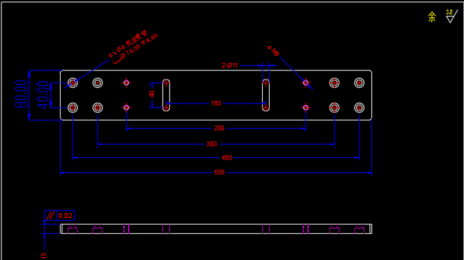

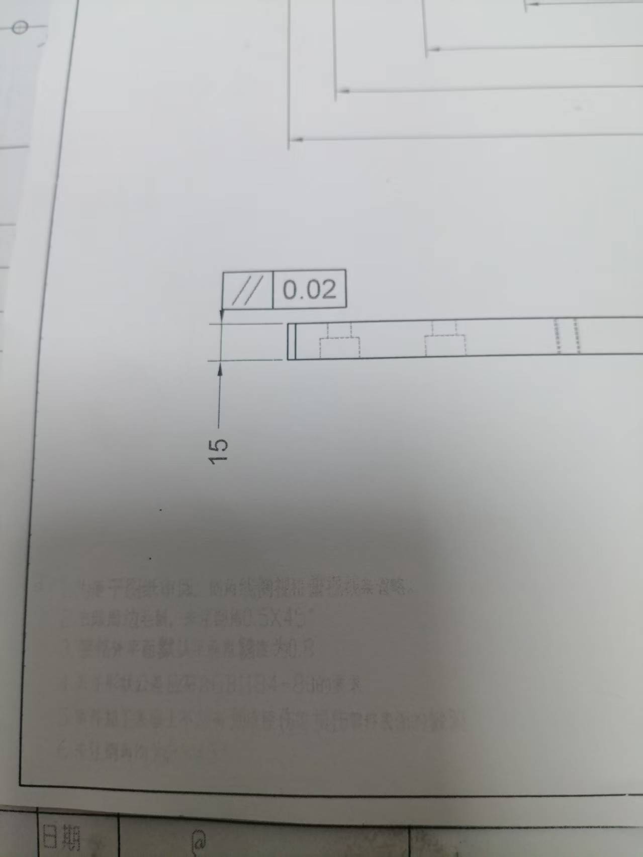

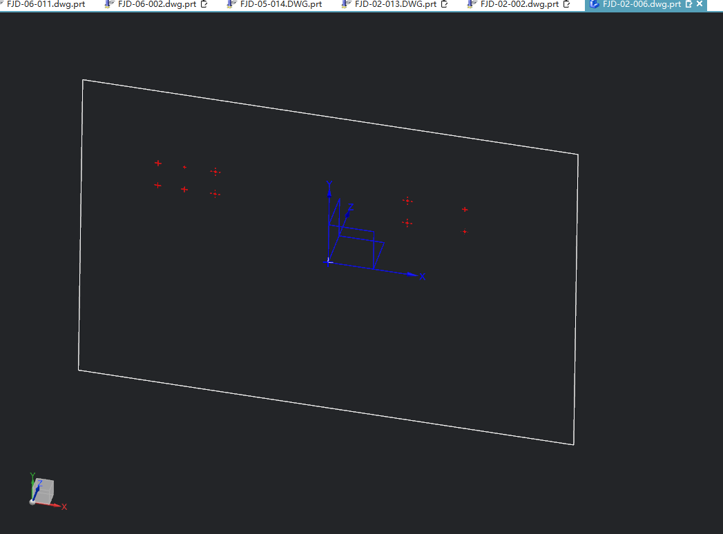

问题1:CAD可以看到图纸,但导入UG后只能看到一点点线,看不到图,有东西但看不到其它的数据。
问题2:CAD标注事项是黄色字体,打印图纸就很模糊看不清楚。
求路过大神指点解决方法。

发表于 2026-5-25 08:21:52 | 显示全部楼层
1,导入UG后,在UG图层里找线。    CAD中的各种线导入UG后,会自动分成不同图层。
2.CAD中默认黑底白字白线条,打印后清晰度正常。如果是黄色、粉色、等其他颜色打印出来灰色深浅不一,应该是颜色中含有黑色成分多少导致的。
解决方法,要么全变成白色线条,要么查下打印设置有一栏(一般为打印界面右上角,打印样式表   选项中),这里面有一个设置选中后,无论什么颜色打印出来都一样黑。

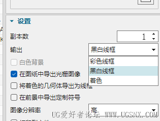

发表于 2026-5-27 08:08:04 | 显示全部楼层
把所有资料显示出来,打印是输出选择-黑白线框,打印出来就比较清晰
