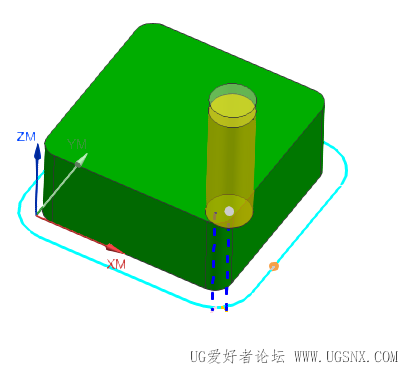

发表于 2026-5-24 16:02:53 | 显示全部楼层 |阅读模式
三轴加工中心+C轴(绕Z旋转),模仿立车加工,UG怎么编程,需要可以加G41或G42

发表于 2026-5-24 17:27:12 | 显示全部楼层
车床的活就给车床干,别整天想那些骚操作,等下车床都给你干失业了

发表于 2026-5-24 21:47:58 | 显示全部楼层
这不是典型的车铣复合刀塔类型嘛。正常编就行。。。

发表于 2026-5-25 12:54:24 来自手机 | 显示全部楼层
这个简单的很,只要锁一个轴就OK了

发表于 2026-5-25 12:56:39 来自手机 | 显示全部楼层
按ug的车铣复合编刀轨,NX12版本里自带案例,高版本云端上有案例。
本论坛里也有案例,搜一下"12工位车铣复合。。。″

发表于 2026-5-25 19:17:50 | 显示全部楼层
是不是这个意思

发表于 2026-5-25 19:18:10 | 显示全部楼层
(Tool=D10刃30C D=10.00 R=0.00 L=30.00 FL=30.00)
G12.1
G00 G90 Y0.0 Z30. C-4.36 S2=13000 M4

发表于 2026-6-29 15:27:57 | 显示全部楼层
472751863 发表于 2026-5-25 12:54
这个简单的很,只要锁一个轴就OK了
请问大神,我是AC摇篮五轴,主轴装车刀,C轴旋转,当立车用用哪个编程模块可以实现?

发表于 2026-6-29 19:47:41 | 显示全部楼层
南柯一梦sss 发表于 2026-6-29 15:27
请问大神,我是AC摇篮五轴,主轴装车刀,C轴旋转,当立车用用哪个编程模块可以实现? ...
就用车削模块就可以的
