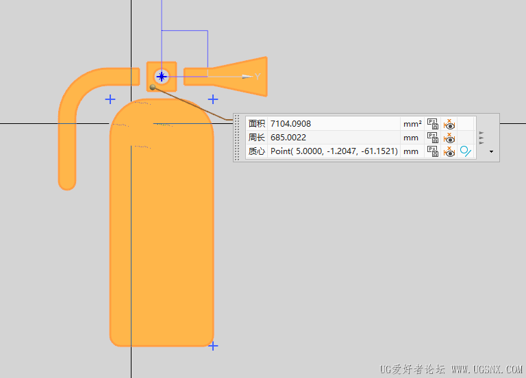

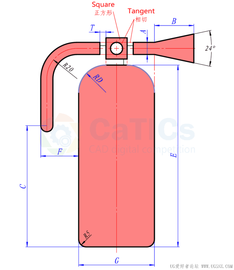

CATICS-2D07-L01练习题分享,prt版本为NX2406
题目:参照下图绘制图形,注意其中的共线、相切、对称等几何关系,图中绿色短线长度均为T。
参数:A=8, B=26, C=80, D=18, E=120, F=25, G=50, T=4

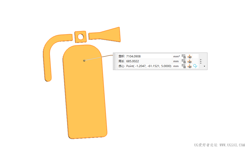

问题:请问图形上色区域(共4块)的面积总和为多少?(请精确到小数点后两位,答案区间为4000~40000)
答案:7104.09    与标准答案相对误差正负0.5%以内视为正确。
