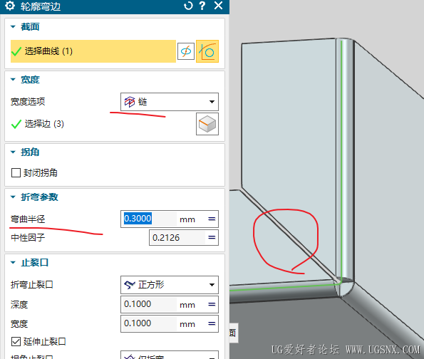

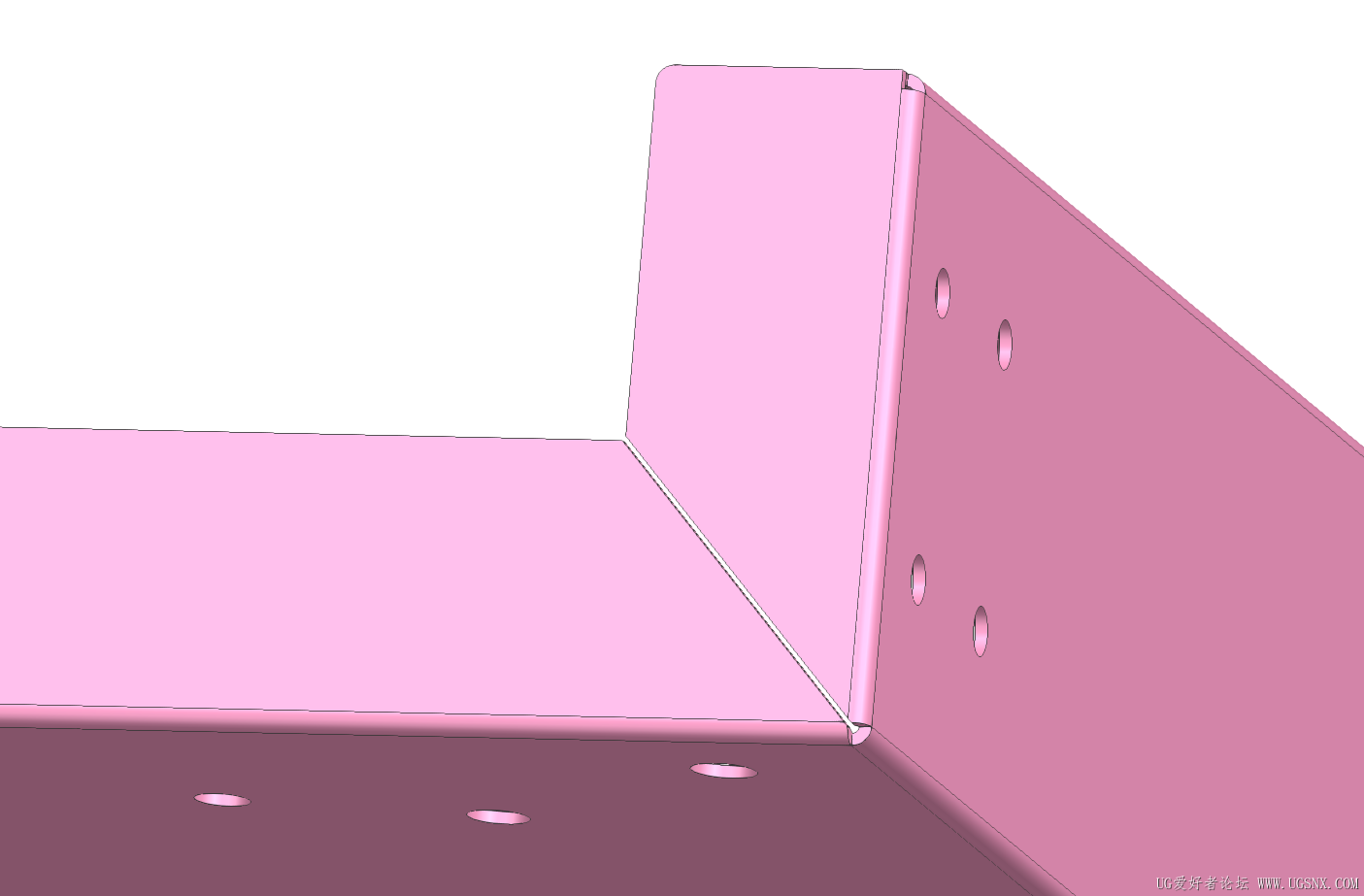

请问UG钣金折弯后,中间的缝隙是怎么做出来的?哪位老师能指点一二,万分感谢

可以用轮廓弯边做
 楼主| 发表于 2026-5-27 11:51:18 | 显示全部楼层
好的,谢谢我试试
