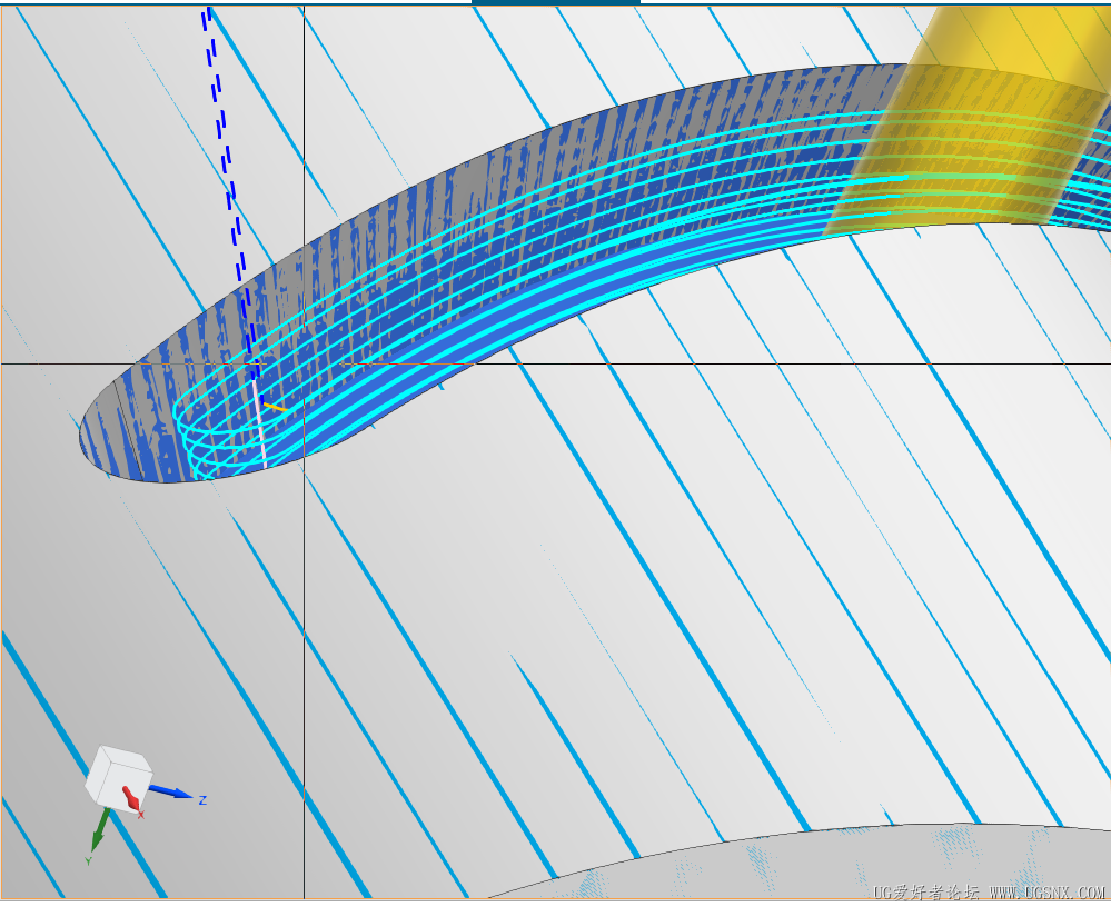

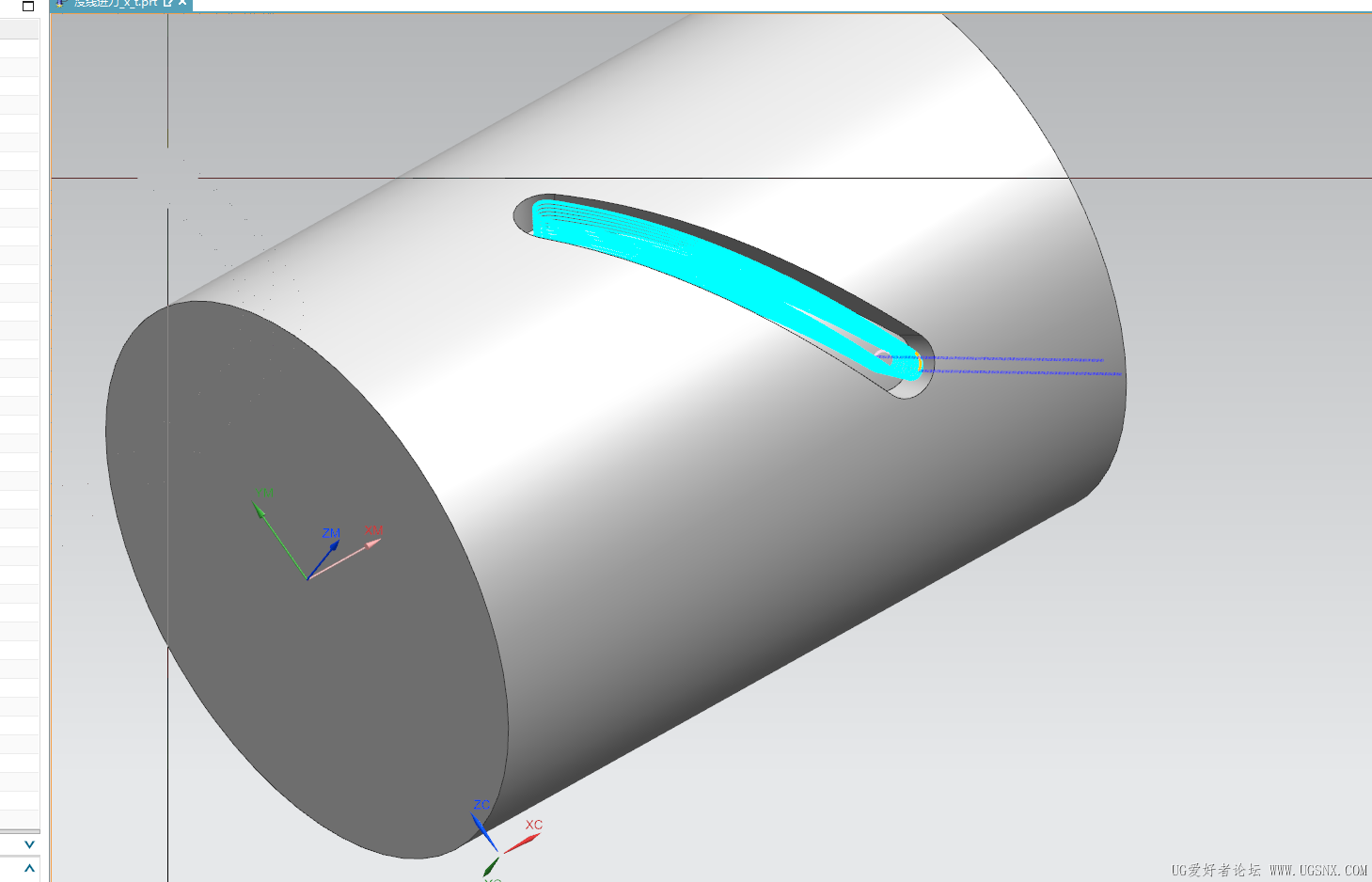

请教大师,这个四轴加工槽可以像平面铣一样沿线慢慢加工到底面(不抬刀)

带底面加工,很容易过切或者清不干净根,用可变轮廓铣走螺旋,进退刀尝试一下直线加工斜坡角

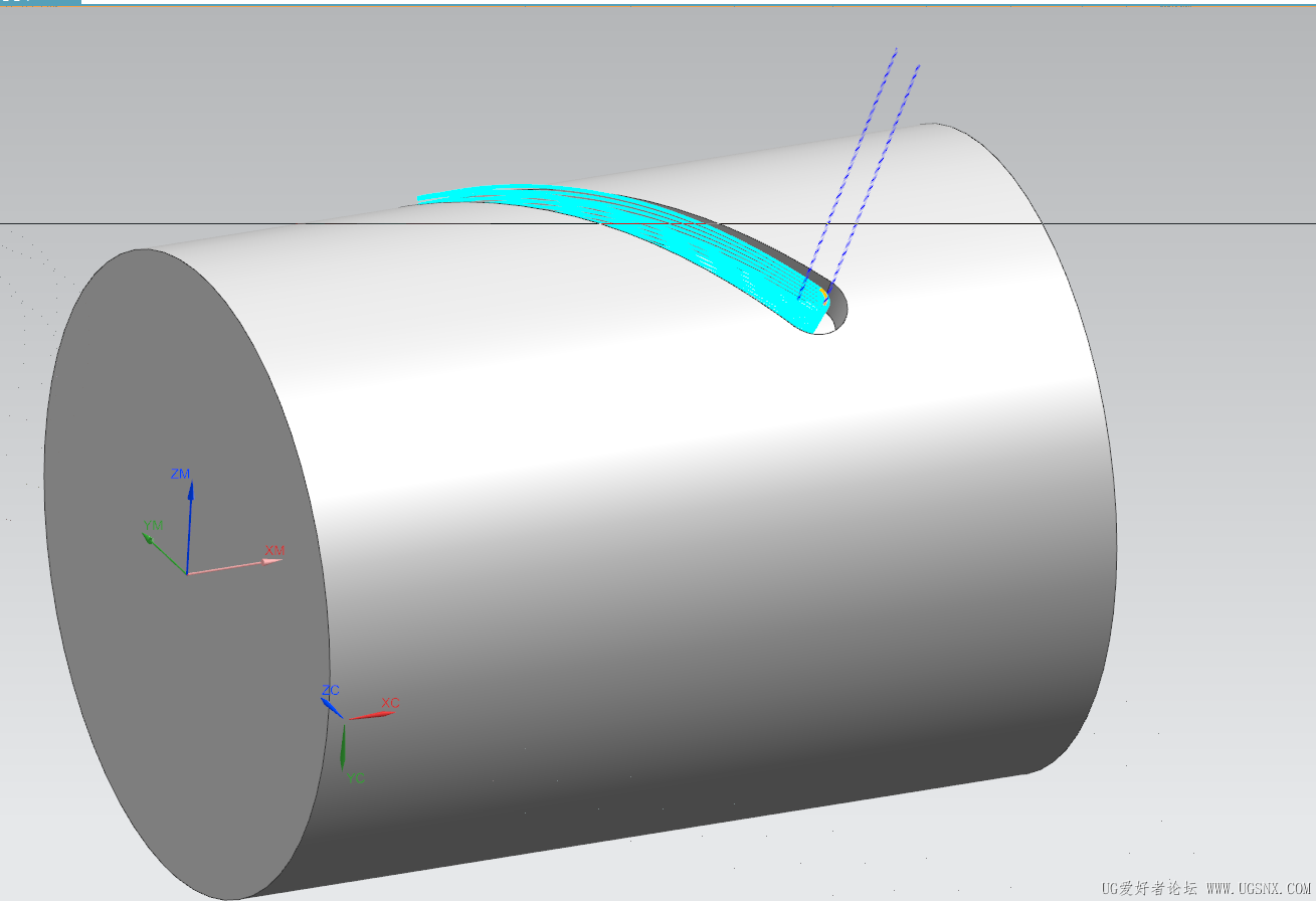

你要的是这种效果吗,,,需要做辅助驱动面

做一个驱动面用曲面驱动

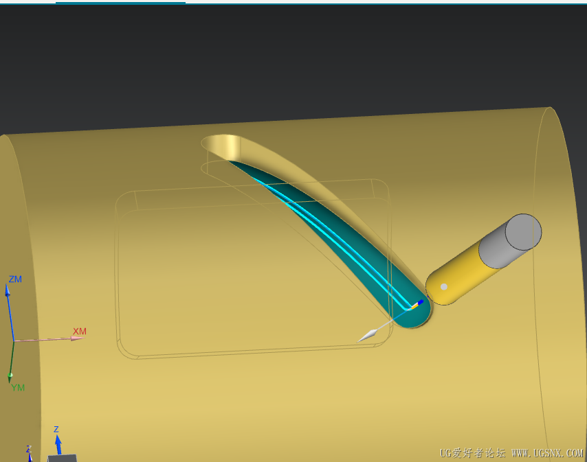

做一个曲面用曲面 驱动和三轴类似

做辅助面
