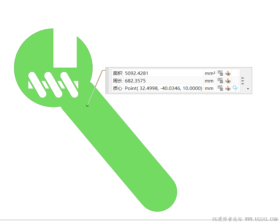

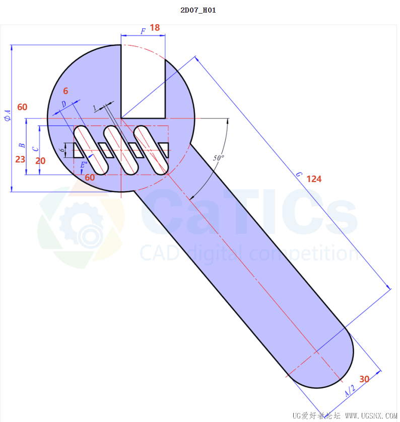

CATICS-2D07-H01练习题分享,prt版本为NX2406
题目:参照下图绘制图形,注意其中的对称、平行、相切、重合等几何关系,图中未注间隙尺寸均为1。
参数:A=60, B=23, C=20, D=6 E=60 F=18 G=124
问题:请问图形中上色区域的面积是多少?
(输入答案时请精确到小数点后两位,答案区间为3000~30000)
答案:5093.67
与标准答案相对误差在正负0.5%以内视为正确。

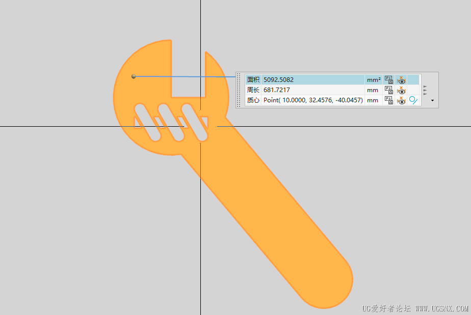

请教一下,中间圆槽是用阵列吗?我是量的间距12.22
