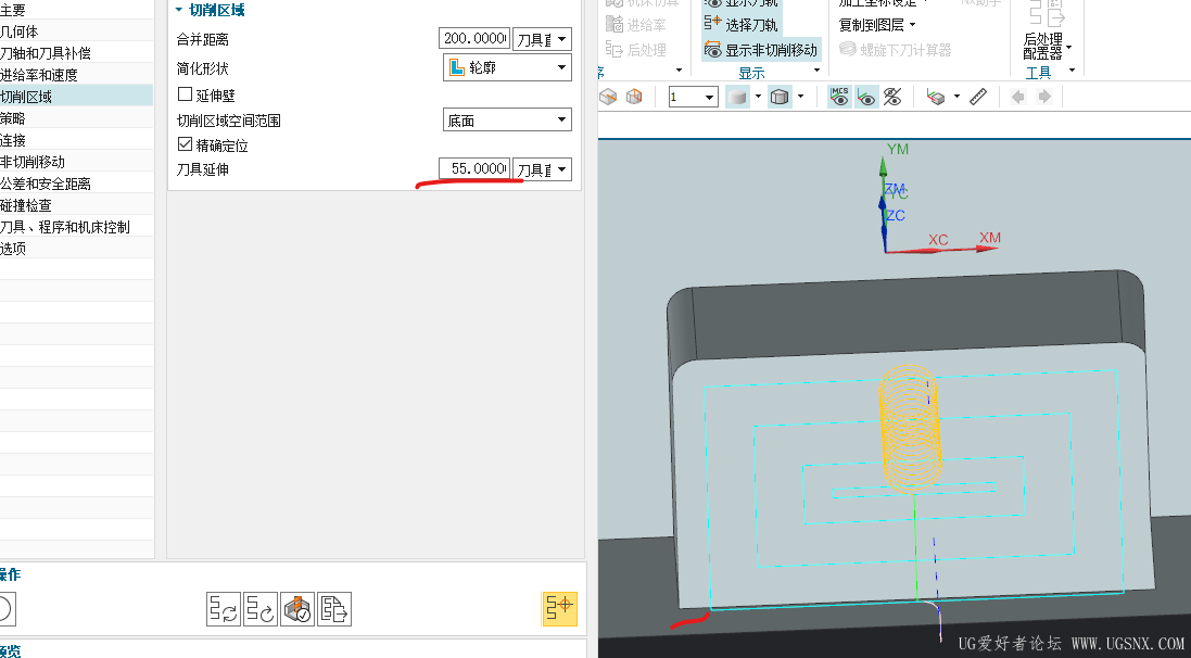

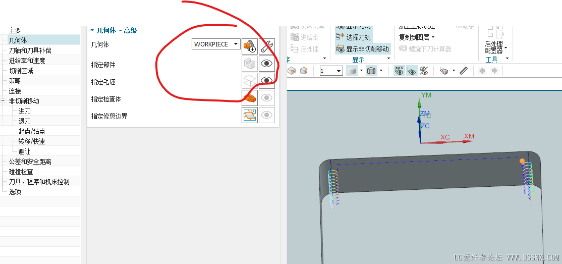

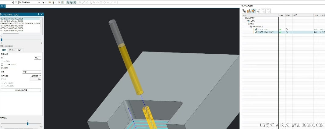

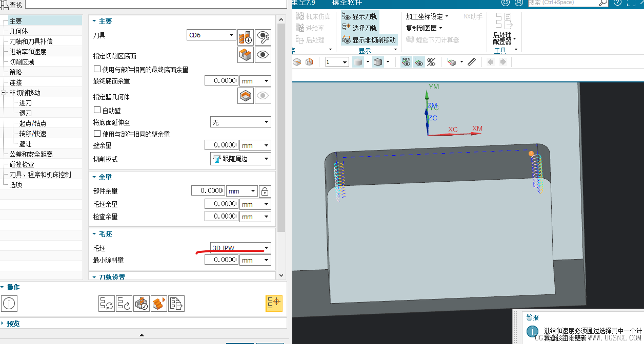

用的杨工的课程,底壁铣策略,同一个workpiece(指定了工件,毛胚用的包容块)第一个底壁铣程序D10的刀生成刀路毛胚选的毛胚,然后第二个清R4拐角刀路用的D6的刀,毛胚选的3D ipw,但是我这不生成清角,视频里面却生成清角

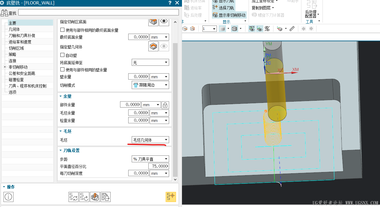

D10开粗,使用毛坯几何体仅作演示
D10开粗,使用毛坯几何体仅作演示
延伸量关乎刀轨是否出边界,50%刚好在边界上

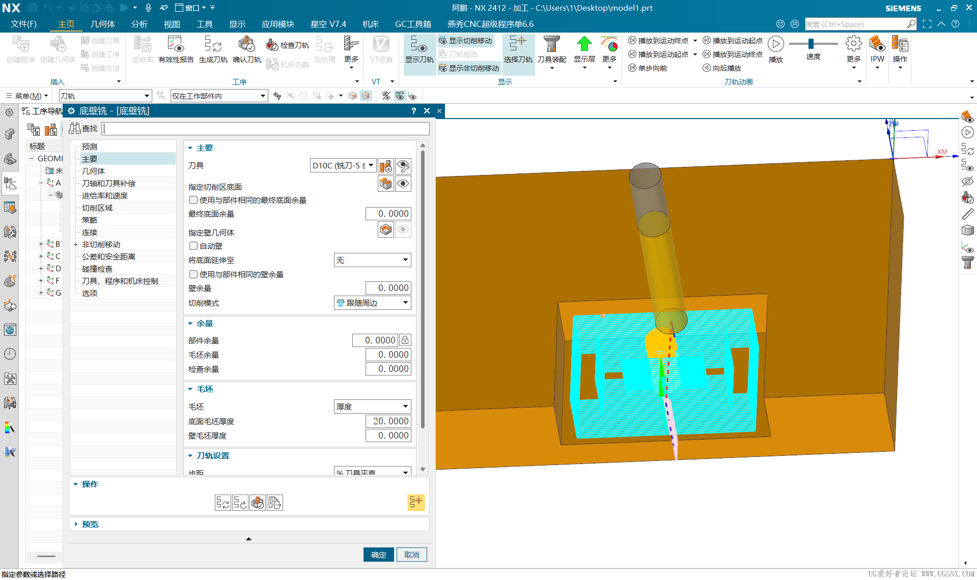

清角使用IPW
清角使用IPW

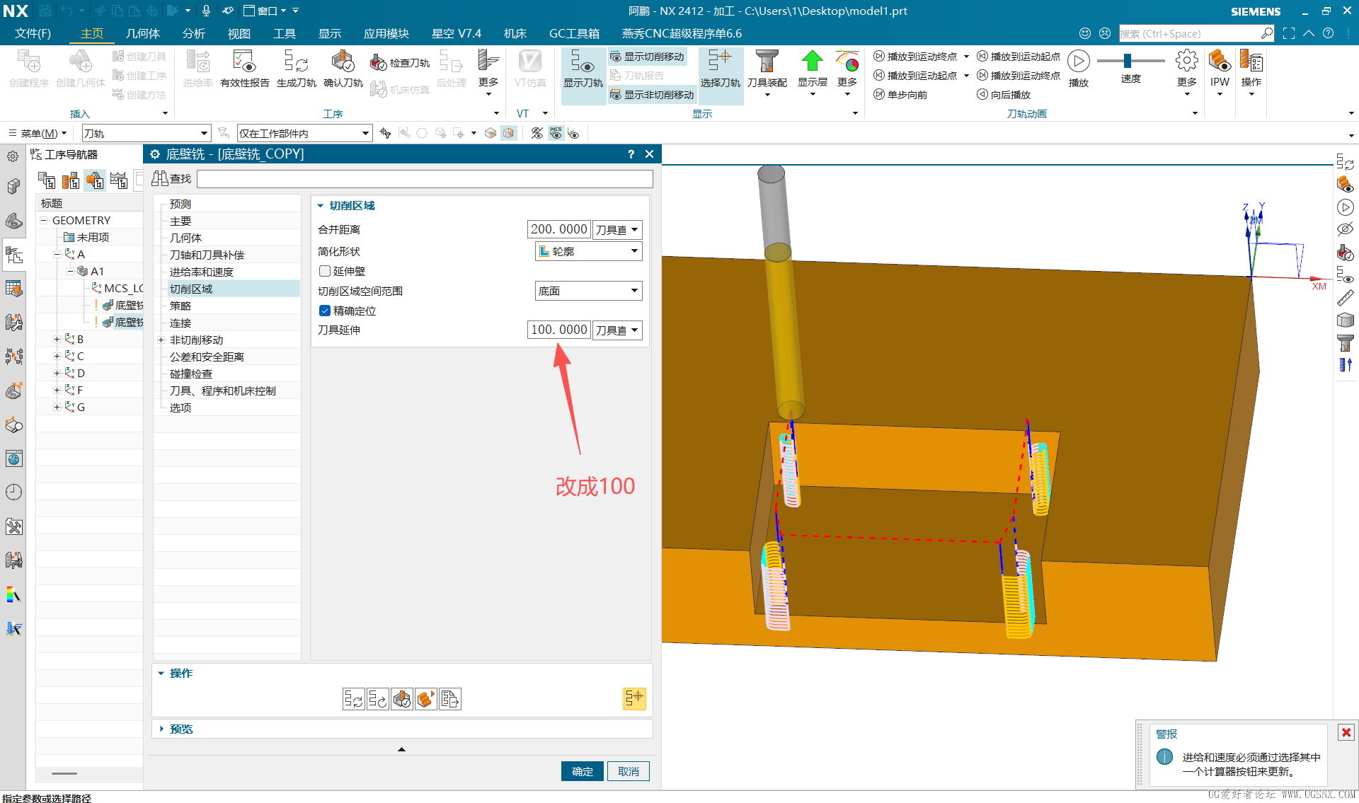

延伸100%
延伸100%
两次都使用同一个work piece,有先后级关系

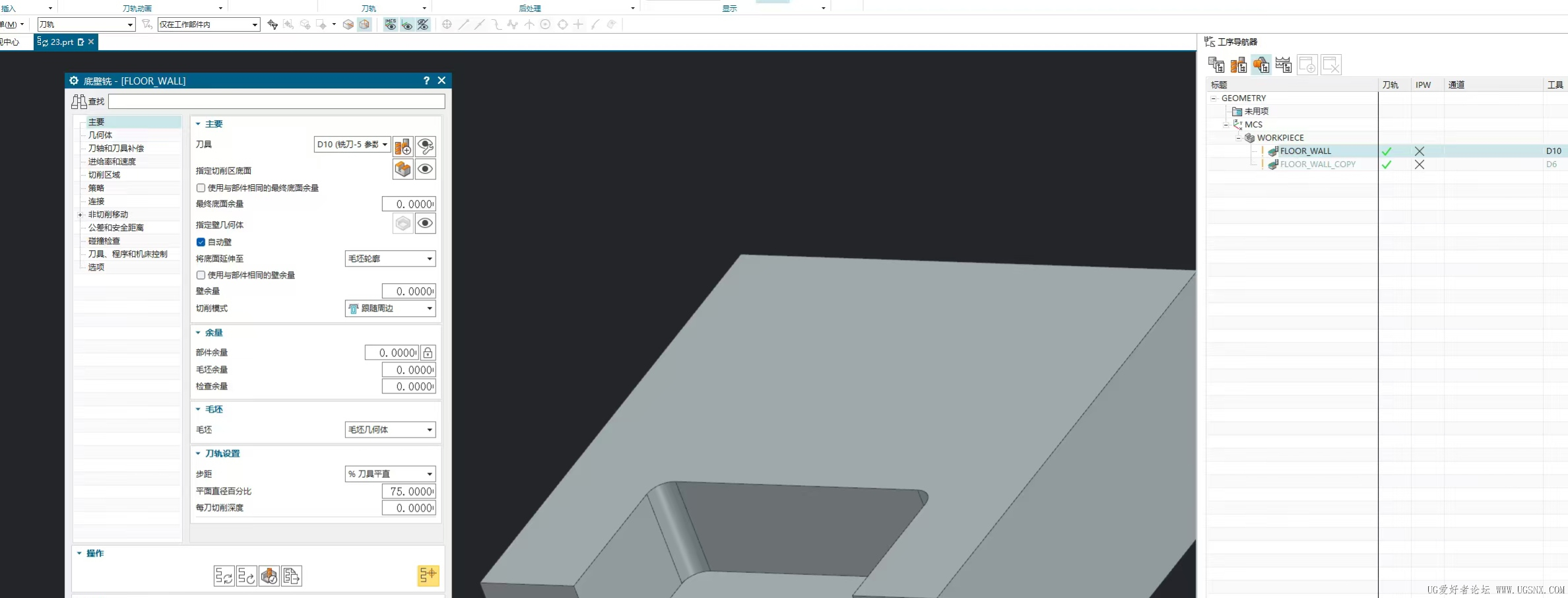

 楼主| 发表于 2026-5-29 14:02:00 来自手机 | 显示全部楼层
找到原因了,程序放在未用项里面
