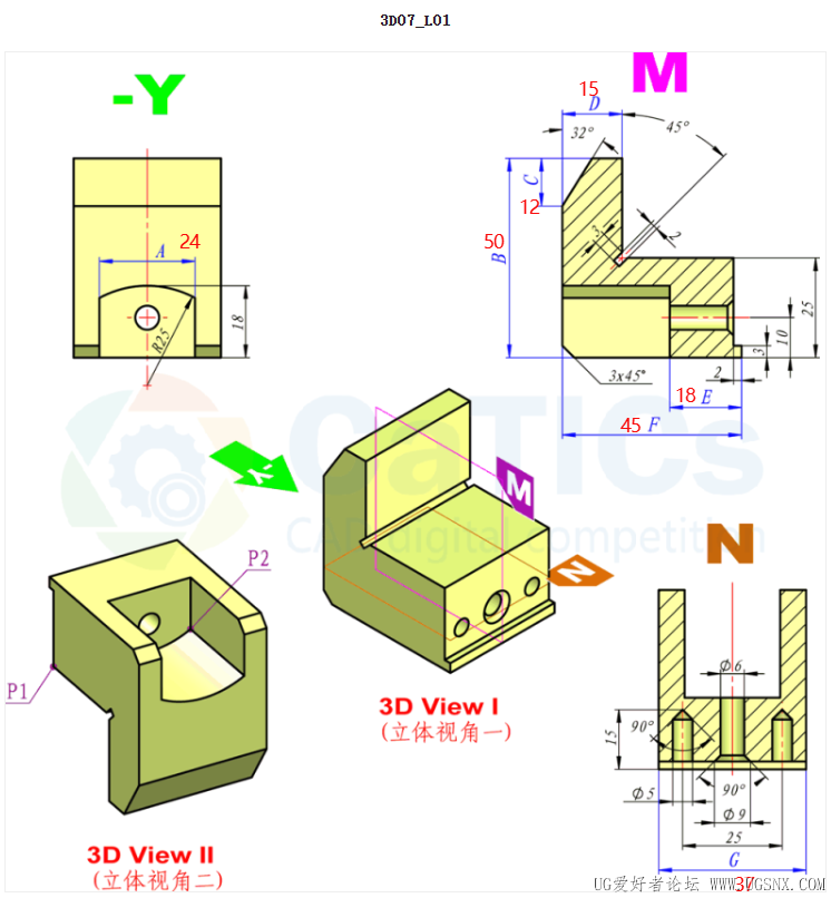

CATICS-3D07-L01练习题分享,prt版本为NX2406
题目:【几何】对称      参数:A=24, B=50, C=12, D=15, E=18, F=45, G=37

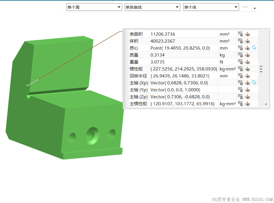

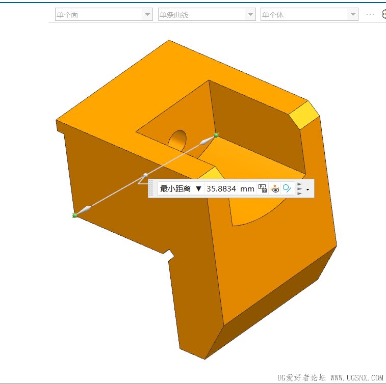

问题:1、 P1和P2之间的直线距离是多少?答案:35.88       2、 模型体积是多少?(答案区间为10000~99999)  答案:40023.24
相对误差于标准答案在正负0.5%以内视为正确。
