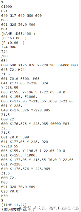

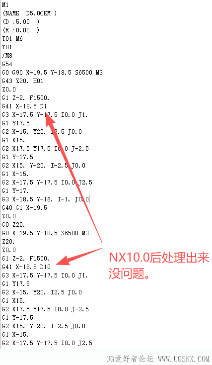

以前用NX10.0的后处理用了好几年没一点问题,换了2506后,同样的后处理,改了刀具半径补偿号,长度补偿也跟着变了,求大神指教。

发表于 2026-5-30 16:50:08 | 显示全部楼层

 楼主| 发表于 2026-5-30 16:15:08 | 显示全部楼层
后处理文件已传,NX10.0用没问题,用了好几年,其它版本没测试过。
fx3.rar

发表于 2026-5-30 16:44:12 | 显示全部楼层
123.png 好像把这个删除了就好了,试试
2347
6829
6829
发表于 2026-5-30 16:45:57 | 显示全部楼层
选错后处理了,不是那里的原因

 楼主| 发表于 2026-5-30 17:56:42 | 显示全部楼层
白色治愈之风 发表于 2026-5-30 16:50
把这个删除了就可以了。
感谢大佬指点,已经完美解决!
