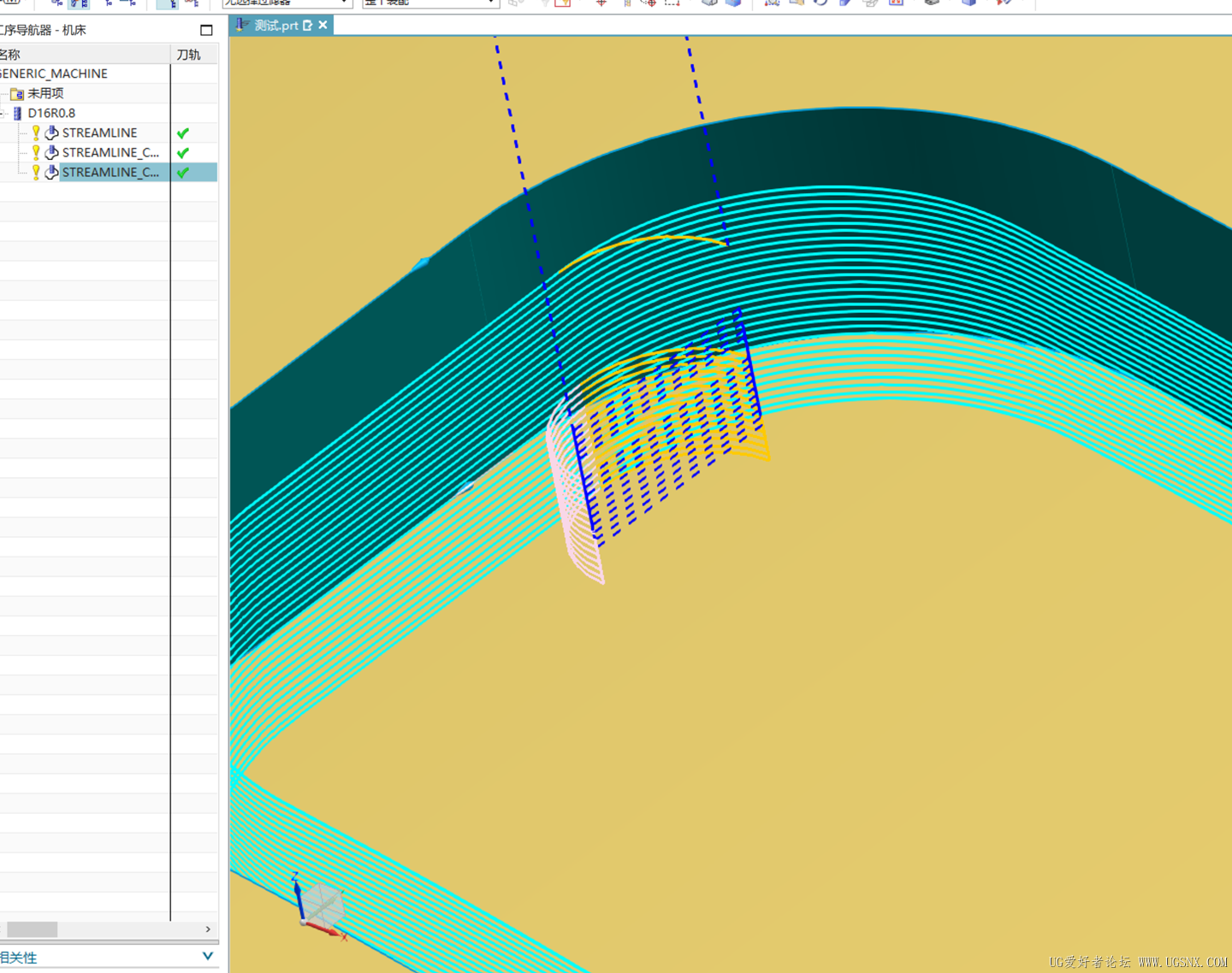

发表于 2026-5-31 14:08:50 | 显示全部楼层 |阅读模式
测试.rar (503.42 KB, 下载次数: 6)
求助,UG12.0,同一个图形同一个加工策略参数设置都一样,下面两个刀路我都是从第一个刀路复制下来的,什么参数都没动过,算出来一个不抬刀一个频繁抬刀是什么原因。
有跳刀
有跳刀
无跳刀
无跳刀
2342
6817
6817

发表于 2026-5-31 15:12:52 | 显示全部楼层
我打开重新计算了一下,没有改任何参数,所有的都和第一张图一样。

发表于 2026-5-31 17:27:36 | 显示全部楼层
切削层重新设置下

发表于 2026-5-31 18:01:09 | 显示全部楼层
所以都说12.0不稳定,即便是打了补丁还是不稳定。我在W8系统上还挺稳定的,我的w7系统有时候就容易出问题,先问问楼主你打补丁了没有?

发表于 2026-5-31 18:12:58 | 显示全部楼层
复制的工序莫名其妙就出现问题,重开一个就好了

发表于 2026-5-31 20:04:05 | 显示全部楼层
那就是BUG了,复制后缺少参数,但显示的名词是一样的。实际运行因为缺少参数于是按照模板默认参数在跑。
这种现象也可能是内存问题引起的。

 楼主| 发表于 2026-6-1 10:07:52 | 显示全部楼层
这 ...
你说的有一定道理,那个不跳刀的是我电脑休眠了一晚上然后上午开机后计算出来的,接着后面第二个就不行了,后面我反复试没法复现,一直都是跳刀。
