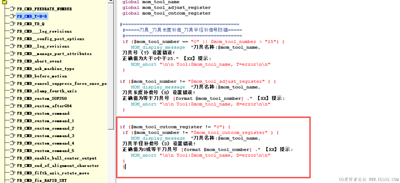

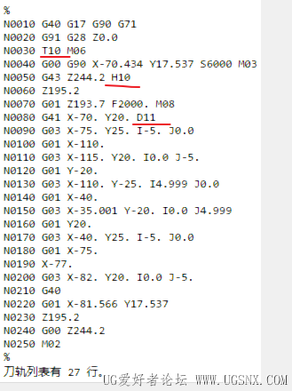

同一把刀可以使用不同刀补不报警,还有就是攻丝能加Q值就完美了

发表于 2026-6-2 11:26:19 | 显示全部楼层
同一把刀可以使用不同刀补   这个跟后处理有啥关系?UG里面就可以自己设置。。。。

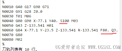

发表于 2026-6-2 09:16:41 | 显示全部楼层
11.png 22.png 123.rar (51.74 KB, 下载次数: 7) 新建了一个,什么都没改,只是增加了Q值

用自带的那个构造器改了老是报警不知道哪里不对

 楼主| 发表于 2026-6-2 20:07:10 | 显示全部楼层
白色治愈之风 发表于 2026-6-2 09:16
新建了一个,什么都没改,只是增加了Q值
这里删除了可以不?

发表于 2026-6-3 07:24:16 | 显示全部楼层
你删除试试就知道了

 楼主| 发表于 2026-6-3 21:07:21 | 显示全部楼层
删除和前面加#号都不行,不知道是不是上面那哥们说的软件版本问题
