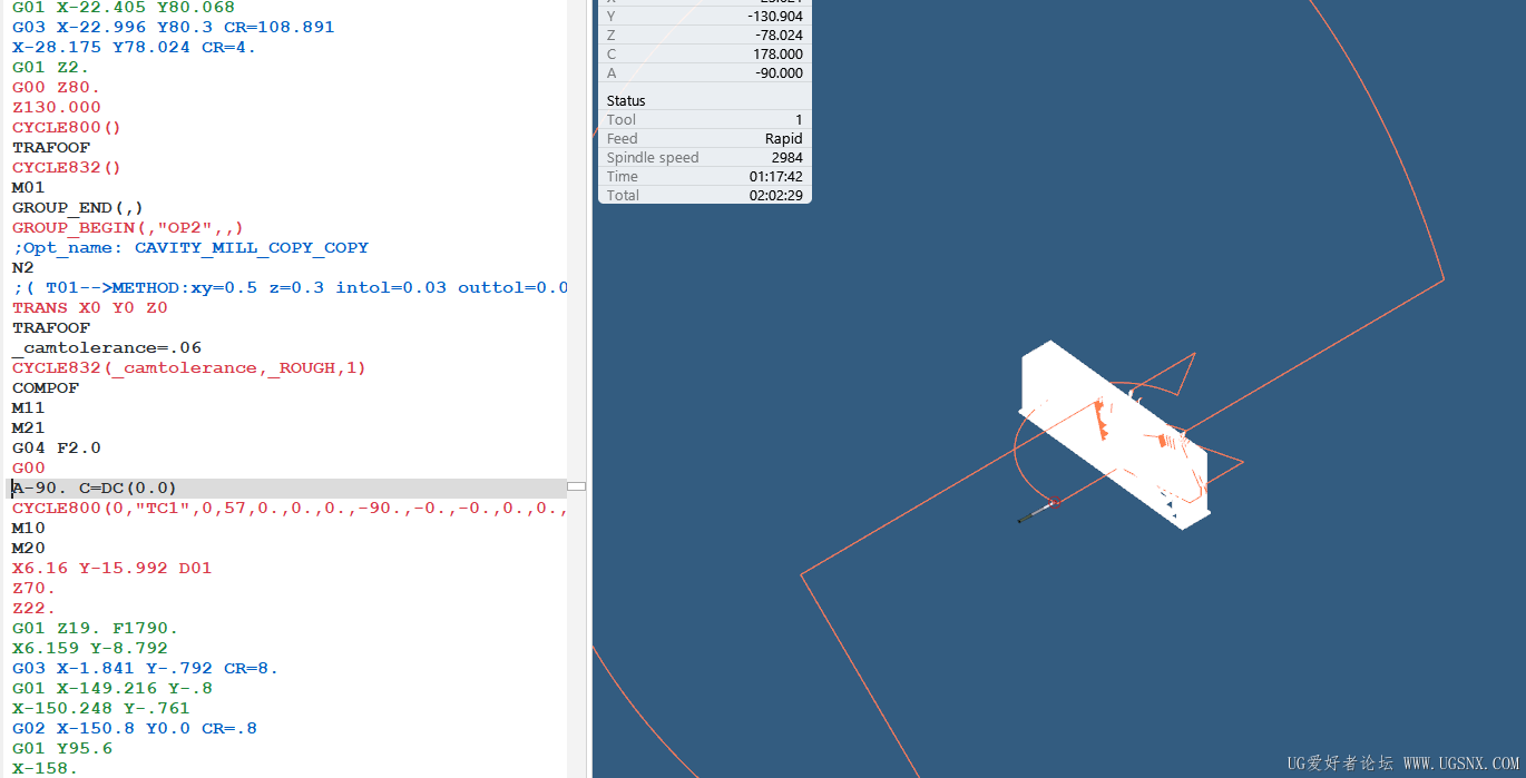

3+2定轴加工时前后工序不换刀A轴角度没变化,C轴角度变化安全方式只能Z回零吗,后处理有没有也安全更高效的退刀方式呢,这样产品是长条型转180°就撞上了

要改后处理了
