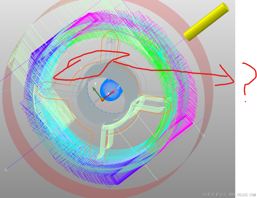

[求助] PowerMill多轴小白 定轴开粗两条刀路连接直接穿过毛坯是什么原因

发表于 2026-6-3 08:34:54 | 显示全部楼层
后处理没为题的话,连接自动识别为A轴旋转,没问题

发表于 2026-6-3 09:18:21 | 显示全部楼层
要自己调切入切出,别听他瞎讲。别说机器,你现在软件仿真都不行

发表于 2026-6-3 10:56:21 | 显示全部楼层
改后处理就行了,换刀路就抬刀就没有问题

 楼主| 发表于 2026-6-3 18:01:00 | 显示全部楼层
应该是后处理的问题 我选的自机床
