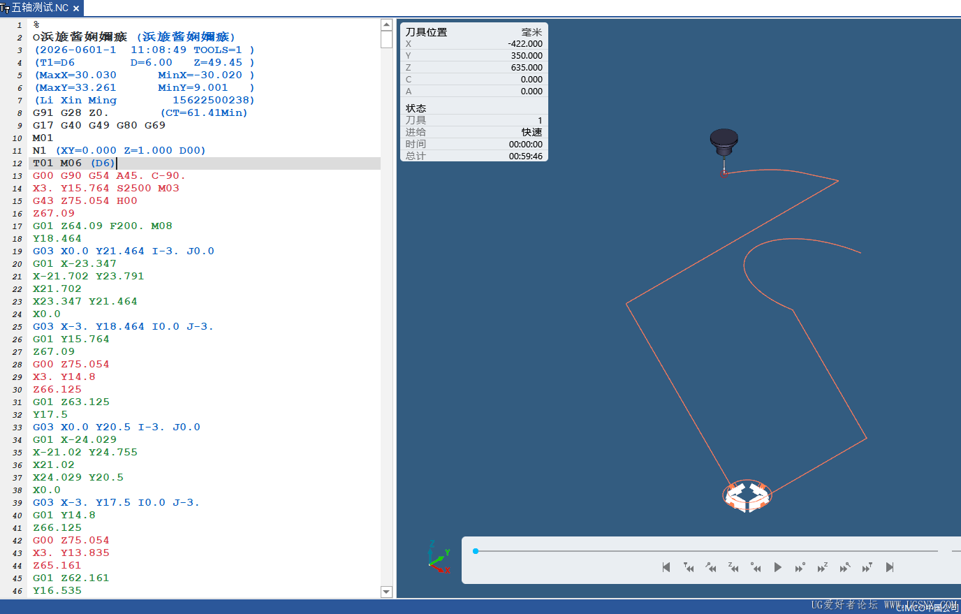

如题,我自己做的小五轴行程有限,Z最高80多点,如何把Z加工起始结束位置设定在80??

这个不是你程序的问题吧,你仿真软件把机床参数设一下

 楼主| 发表于 2026-6-3 10:35:49 | 显示全部楼层
应该不是,导入程序一启动Z就往上走到限位了

80的行程肯定超程了,进刀位置都75了,是机器行程不足
不是很正常吗,你在程序头加了Z轴回零
55

 楼主| 发表于 2026-6-3 14:20:15 | 显示全部楼层
472751863 发表于 2026-6-3 12:37
不是很正常吗,你在程序头加了Z轴回零
是第八行的G28吗?

发表于 2026-6-3 14:30:32 来自手机 | 显示全部楼层
能干的女秘书 发表于 2026-6-3 14:20
是第八行的G28吗?
G91 G28 Z0

 楼主| 发表于 2026-6-3 15:04:20 | 显示全部楼层
好的谢谢
