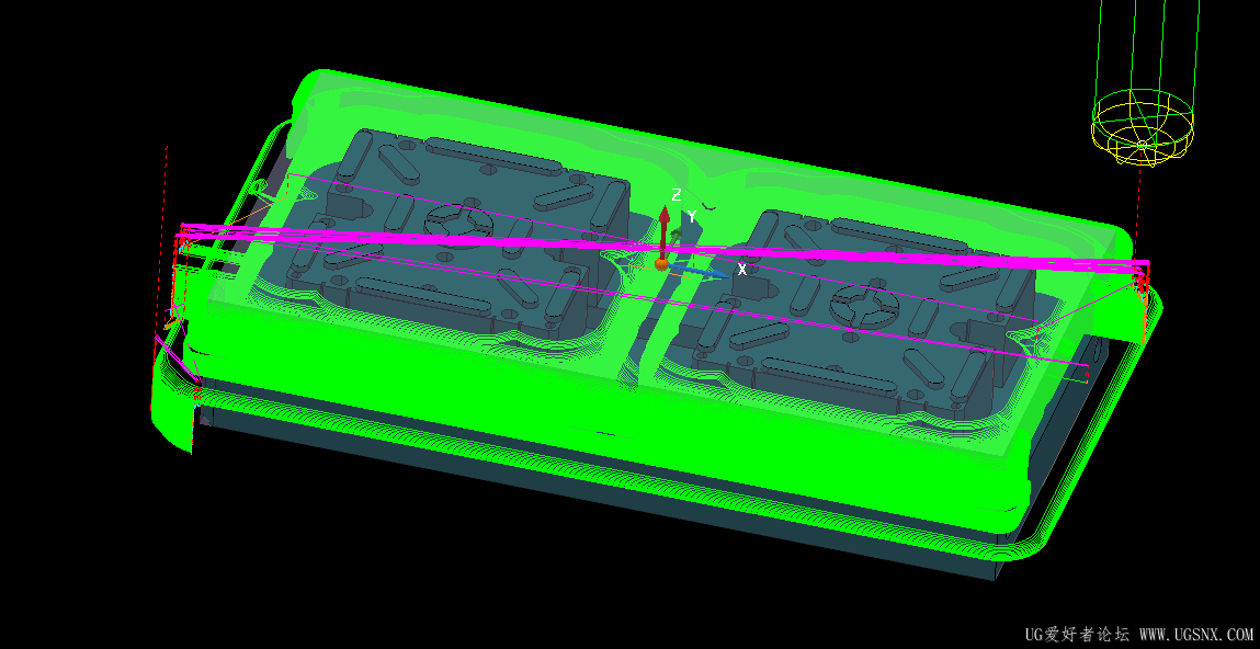

powermill开粗感觉第一刀都是吃满刀,各种参数边界毛坯都试过 ,要么跳刀多,要么走空刀。有没有大佬教下。
这个是别人用编的  能做到这种效果么

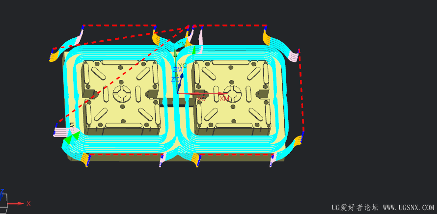

我不太会PM,硬凑出来的刀路,就是加个边界,使用偏移模型,增加从外部进刀,连接都用相对。。。但个人感觉这种刀路不实用
感觉根UG上的跟随部件,,,,移刀都采用安全高度。。差不多,,,,都是跳老高,,,两种都不实用

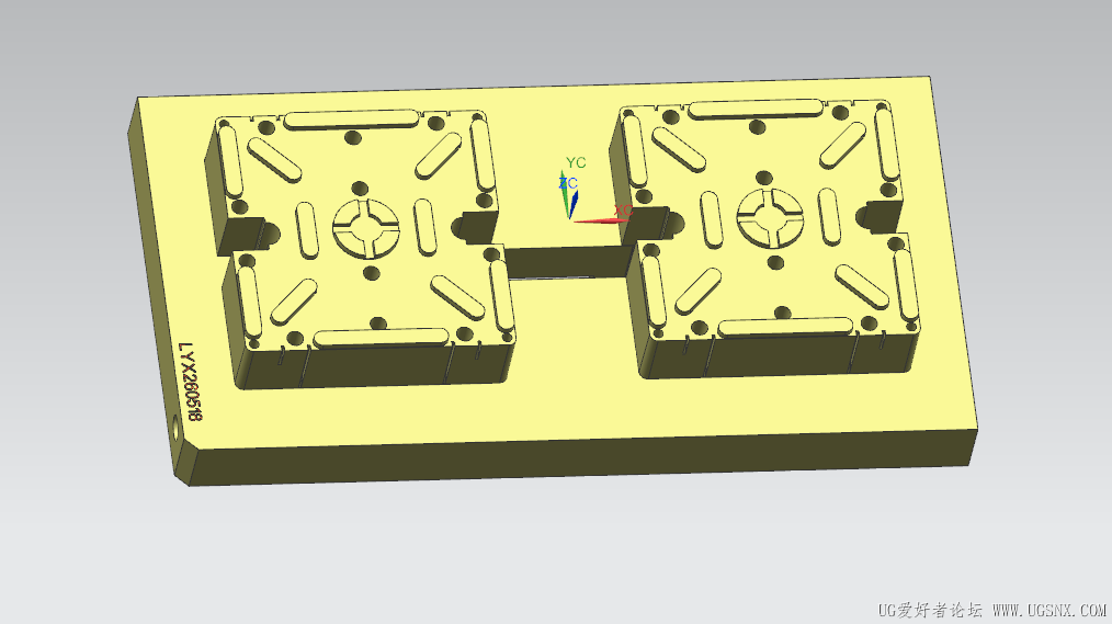

图档如下
518COR.rar
125.36 KB, 下载次数: 22, 下载积分: G币 -1

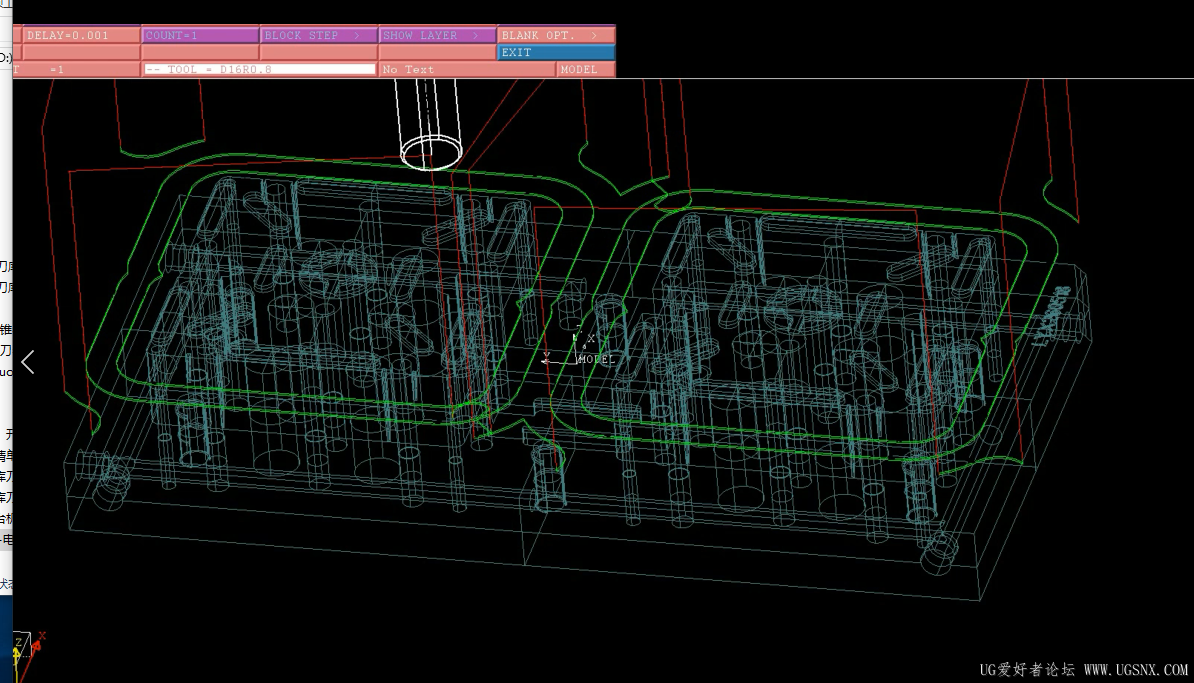

俗人一只 发表于 2026-6-3 11:37
这是用模型区域开粗吗  怎么中间没有刀路呢
这样的

PM开粗刀路不是根据毛坯开粗的吗,第一刀吃满刀毛坯抬高一点就好了,如果说是进刀吃满刀开外部进刀

我用的偏移所有D30R5的刀具,然后毛胚碰0的毛胚,连接用的直
